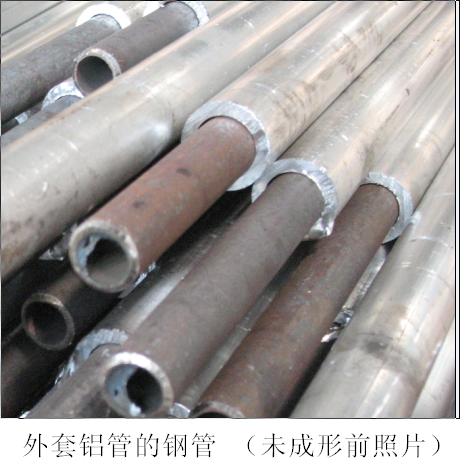

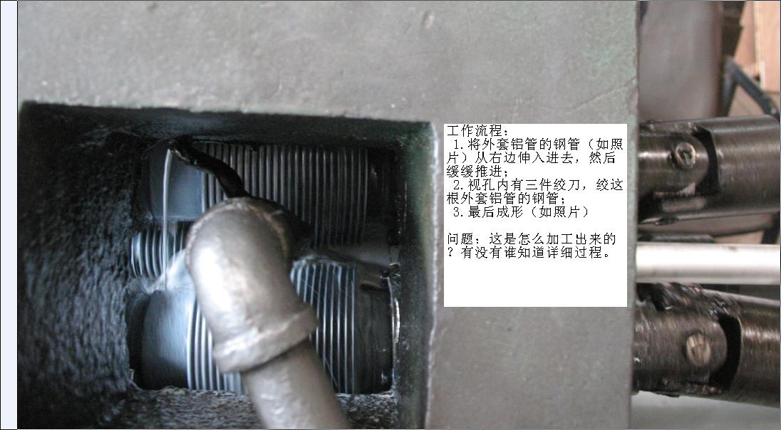

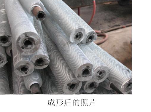

. U+ @; |0 q4 v' p- T8 ]2 Y# ?如下照片是按加工流程排布..  请问 第二张照片 外套铝管 是如何被绞成翅片形式?谢谢了.

鋁翅片加工順序:基管打壓、鋁管校直、鋁管穿在基管上、在軋片機床上軋翅片管' U# k- `( O( G* J; I
軋片主要靠兩個或三個軋片刀擠壓出來的
