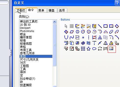

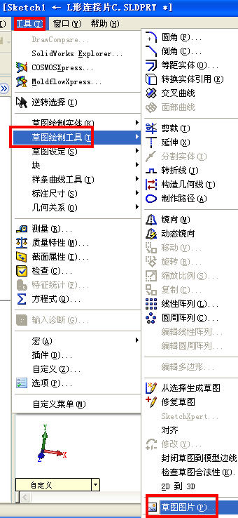

发表于 2008-9-18 16:26:30 | 显示全部楼层 来自: 中国广东中山
选择草图基准面---新建草图,然后看下图示:1 b# }4 h! y8 v4 [6 I
2 V7 C+ Q+ D# U" j) q1 d. b
1.jpg + K3 X$ H+ i) x0 B3 _
) t! Y& ~7 H$ K* e/ m3 p0 Q+ @" n
支持图片格式: 2.jpg
发表于 2008-9-18 16:27:55 | 显示全部楼层 来自: 中国山东东营
拖到工具栏就好了
发表于 2008-9-18 16:29:05 | 显示全部楼层 来自: 中国江苏南京
要在编辑草图状态下才能插入图片; A& \7 e" o7 }# U" i
