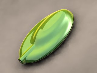

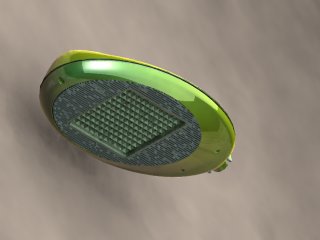

[分享] 曲面做的LED路灯

图画的不错,比我强。但是做LED的路灯最主要考虑的是散热,你把外形做成这样圆滑但是没有增加有效散热面积,这个在实际应用中会出大问题,看来你不太了解LED的特性,也没有和LED的工程师有效沟通。

这个散热是下置式的,本人也考虑可能不如散热片在上边效果好。

其实像这种你内置个风扇效果很好了。不信试一下。我之前也有做过一些简单的LED的灯泡。样品也不错。测试更是不错。就是低成本把产品给搞得很丑。

曲面畫的不錯,高功率LED照明最重要還是在散熱 ,溫度升高光效率不好,還會減短壽命,但散熱材料成本高 ,尤其是室外環境更是嚴酷,# U7 s# N9 v  N# _- C
風扇散熱效果不錯但終究有壽命短的問題時常要更換,要是風扇壞了不知道這燈就燒毀了.1 l7 Z% A( e  c, D, A# u4 [
留散熱通風孔還得防備冬天水氣,結冰造成線路板短路.

做的很一般啦  很多东西都没考虑进去 而且造型也很一般  只能算平庸了

这么扁平,散热可能是大问题。

大功率LED的散热的确是个大问题,偏偏户外灯具又要求有较高的IP等级,本身密封和散热就比较矛盾。
