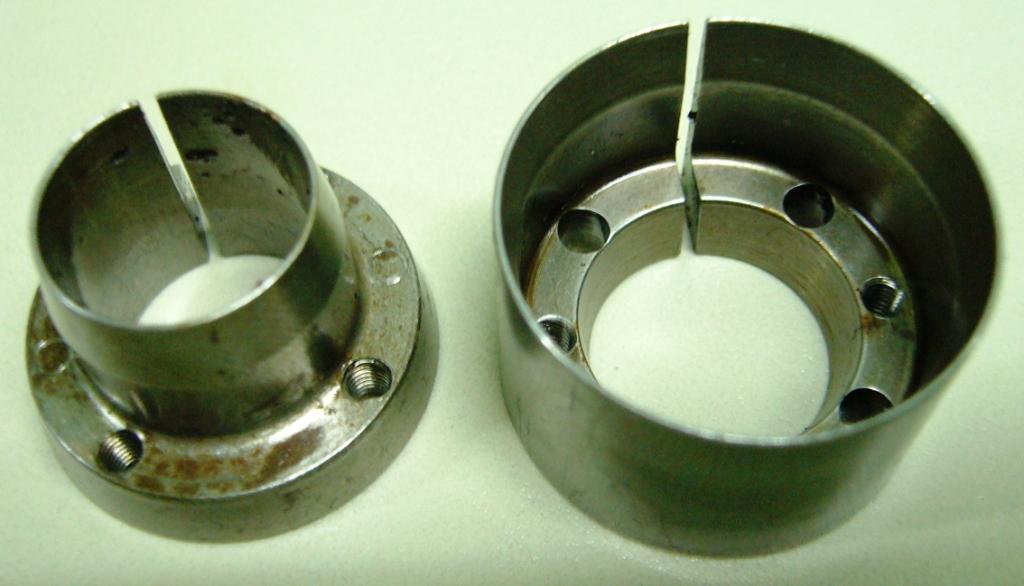

今天在安装一个日本伺服马达时,发现其涨套固定带轮的结构非常巧妙,可能大家也接触过!链帖中坛友“千军一将”就有提及。
1 N) W) a5 c3 D8 Z2 r% t' L  A涨套通过四个螺丝同时收缩内孔并撑大外圆,从而固定住带轮,而且不用加工销键。
; ]7 q/ U. i/ w, ]- C

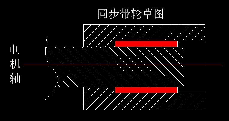

9 {$ l3 f0 N3 l6 D/ ]' R( _1 N" n# ^如图:( q/ L- e2 H/ t3 M0 f
涨套
涨套
4 `& ]3 D9 n% v- I& x4 _
红色部份为涨套
红色部份为涨套

那张工程图是什么意思
 楼主| 发表于 2008-9-17 19:43:47 | 显示全部楼层 来自: 中国广东东莞
原帖由 天津娃 于 2008-9-17 19:38 发表 http://www.3dportal.cn/discuz/images/common/back.gif
7 Y1 h% j! \2 P7 a那张工程图是什么意思
( G, h* t1 E# S: o; P0 @1 S
- B3 t! b1 V' R" {4 k呵呵,随便画的一张图。红色部份代表涨套,整张图就是表达带轮装配结构

拆卸也蛮好啊,左面图上就有螺丝顶卸的痕迹,外套上两个螺丝孔加螺丝顶住内套而分离。

' d" j' h+ L) C, ^( K拆卸也蛮好啊,左面图上就有螺丝顶卸的痕迹,外套上两个螺丝孔加螺丝顶住内套而分离。
% ]1 Y! b' _' `0 s
7 `2 e- W, b6 R- _8 h6 Y% a+ z% E
对!这个结构最大好处就是拆卸方便。这一点在实际工作中是非常重要的。而且类似结构还有可以装键的结构!套的厚度增加就是了。石家庄链轮总厂也有。如果在北京,直接到大的五金市场可以买到现货。
