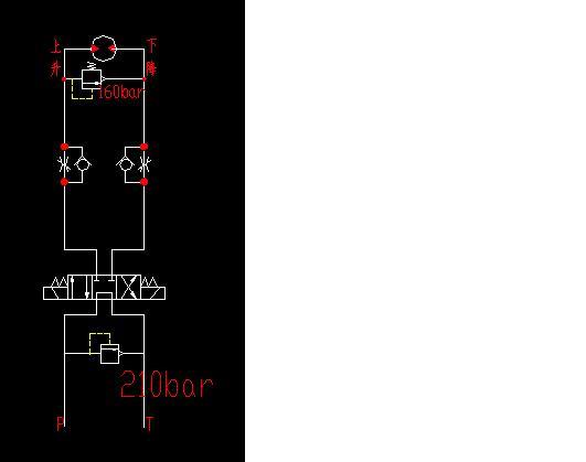

液压原理图中,换向阀换向前后两个状态,马达的两端油压为多少?7 u' t! u7 Y6 g. t" o: t
各位,帮我个忙吧?

上升侧160 下降侧难说了
发表于 2008-9-16 22:21:35 | 显示全部楼层 来自: 中国北京
左位时,马达两端约为16bar;/ b* f0 R/ a$ A8 c9 X# I. v2 K* j
右位时,马达两端约为21bar。! j7 F" ~6 @& r8 e  n: P) ]
欢迎各位拍砖。

负载决定压力
发表于 2008-9-17 13:07:58 | 显示全部楼层 来自: 中国湖南长沙
左位时,马达左侧压力由负载决定,最高不超过16MPa,右侧为单向阀开启压力,右位时,右侧压力由负载决定,最高不超过21MPa,左侧压力为单向阀开启压力。

5楼正解                 负载决定压力,压力是强行挤压出来的
