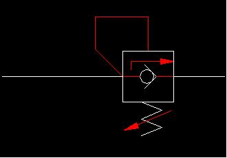

我发现很多原理图上的溢流阀内都画了一个单向阀 请问加这个阀主要是防止油液倒吸吗 还有别的什么作用吗 还有什么阀内也可以加这样的一个单向阀 起什么样的作用

减压阀、顺序阀等都可以带单向阀。
发表于 2008-9-16 22:40:55 | 显示全部楼层 来自: 中国北京
是这种单向阀吗?你是用在哪里

补油
 楼主| 发表于 2008-9-18 20:05:39 | 显示全部楼层 来自: 中国湖南长沙
对 是这种单向阀

过载阀也加一个单向阀,当过载阀泄荷时,防止执行机构产生真空,起补油作用。
发表于 2008-9-18 22:37:00 | 显示全部楼层 来自: 中国北京
楼上说的很对,“防止油液倒吸”那就不对了$ U# Z; k% H* @  d3 e4 w  l
再补充点力士乐有这种阀,型号MHDBV,有防气蚀的作用

补油和防止油液倒吸应该不是一回事吧,我的REXROTH样本里没这个阀,谁有这个样本吗?传上来看看
发表于 2008-9-24 09:36:12 | 显示全部楼层 来自: 中国湖南长沙
哈,学习了。讨论还没有一个结果。那这个阀具体叫什么名字:
