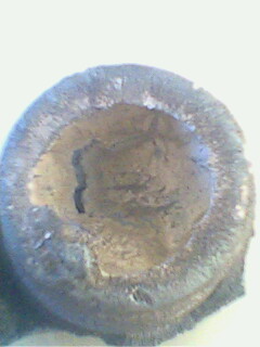

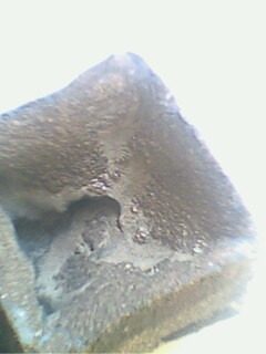

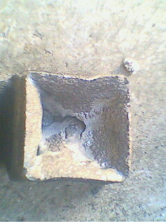

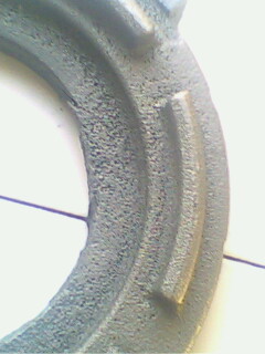

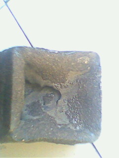

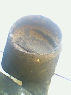

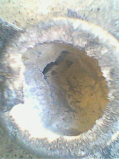

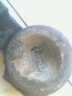

昨晚我厂浇注一炉球铁,今天产品打箱出来是发现异常现象,我还是第一次看到,暗冒口。图片如下:
发表于 2008-9-16 21:52:48 | 显示全部楼层 来自: 中国江苏无锡
象憋气,可查一下浇注温度是否过低
 楼主| 发表于 2008-9-17 07:39:08 | 显示全部楼层 来自: 中国浙江宁波
答案揭晓:我始终怀疑是炉料有问题,其它炉料又没有变,而且只出现一炉其它炉都正常,温度也正常,可以可肯定此炉里加入另外物体,看了看炉旁,猜想是炉前化验用过的定碳杯杯加入炉中,于是我决定晚上实验两小浇包,通过实验得出结论果然与我猜想的一样,实验品与前晚的废品一样,其它产品正常。目前肯定定碳杯加入球铁中会导致产品报废,还望同行注意。灰铁中我为实验过,今晚准备再试。但其中定碳杯中有什么元素会导致此化学反应还望高手指点。
发表于 2008-9-17 08:13:34 | 显示全部楼层 来自: 中国北京
样杯中有碲粒,碲的白口化作用非常强

铁水球化不良(或是衰退)是很显然的;但是砂型也好像有问题,松?还是湿?

那个铸件应该是皮下气孔,是砂型水分过高或是球化处理有问题。
发表于 2008-10-8 19:23:32 | 显示全部楼层 来自: 中国江苏苏州
缩率太大,这跟样杯中的碲有关系。同时影响球化,增加白口,形成气孔。应该没有错。楼主判断很准确。

作化学成分分析吧,我觉得可能不只碲元素!
