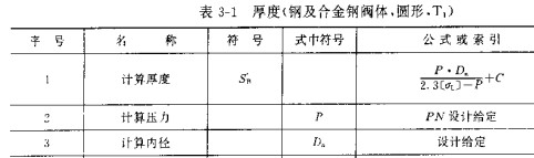

问   阀体壁厚计算公式:    (PXDN) / (2.3X[σL]-P)+ X7 ?1 ~' R. a( t
公式中的P 书上说是计算压力 那应该是取额定压力呢还是要取额定压力的1.5倍(因为壳体压力实验的时候是要1.5的)8 ~7 X; S5 S# K( D  T% Y' ~

应该是设计压力
发表于 2008-9-16 15:09:44 | 显示全部楼层 来自: 中国山东济南
应该是设计压力。
发表于 2008-9-16 15:49:30 | 显示全部楼层 来自: 中国山西太原
按照GB150第5章公式5-1中,这里的P (式5-1中为Pc)为计算压力,即为计算壁厚的压力。
发表于 2008-9-19 17:00:18 | 显示全部楼层 来自: 中国上海
壁厚计算
应当是设计压力,计算公式里已考虑了安全系数啦。
发表于 2008-9-19 17:03:59 | 显示全部楼层 来自: 中国安徽铜陵
应该是阀门公称压力
发表于 2008-9-19 18:40:48 | 显示全部楼层 来自: 中国北京
楼主的阀体壁厚计算公式漏了一项——腐蚀余量(C)。6 ^3 `9 J3 T8 v* P; `7 B; m, A6 t* m

常温下最大的允许工作压力,公制单位通常取公称压力(MPa),英制单位磅级按B16.34材料温压表中的-29℃~38℃的允许工作压力。

对,这是取设计压力来计算厚度
发表于 2009-3-17 11:55:13 | 显示全部楼层 来自: 中国江苏苏州
设计压力,一般也用公称压力代入计算

这时的P是取设计压力,通常是取250度时的压力
