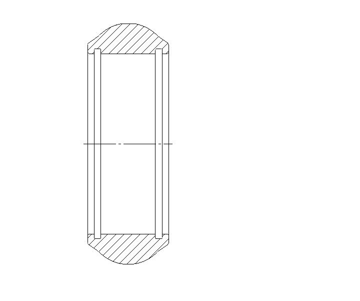

这是一个外球面的轴承外圈,大家讨论一下相互学习一下

最好用数控车加工:1.夹毛坯外圆,加工内孔及槽和端面;2.用定位心轴作胎具,在加工球面外圆
发表于 2008-9-15 23:09:06 | 显示全部楼层 来自: 中国山东德州
根据其用途肯定要求内外同轴度,可以在一端留出工艺夹头,夹一端车出内孔、槽及外球面,调头夹找正,车去夹头。

4 z& M! f/ Y7 Y1 I6 X$ N8 o+ |5 R6 r根据其用途肯定要求内外同轴度,可以在一端留出工艺夹头,夹一端车出内孔、槽及外球面,调头夹找正,车去夹头。
, {. [) [+ s% M' i用数控车一次装卡,车制内外圆还有右断面,然后切断,上平面磨。(吸右端面)

LZ能告诉我们你的量大不大?表面粗糙度?还有就是什么材质的?外形面精度?
% C" K3 v/ ?* X  A$ N. V" M, x9 V如果是一般金属材料的而且只此一件的话建议上数控车

LZ瞧你画的象是轴承内圈呀!
4 Z# \/ I0 \* p; w但就工艺来讲,数控车最好,但要留量,因为外圆肯定要磨,要留出两端的量,注意位置关系。

一个尺寸也没有怕是不好讨论吧,很小可以粉末冶金,中等可以数控加工或者精密铸造、锻造,再大怕是比较棘手了
发表于 2008-9-16 21:10:27 | 显示全部楼层 来自: 中国河南郑州
一般车床加工就可以,外形一般是铸造好的,加工内圆就可以了,如果外圆需要加工那就用软抓可以保证同心度0.05以内.
