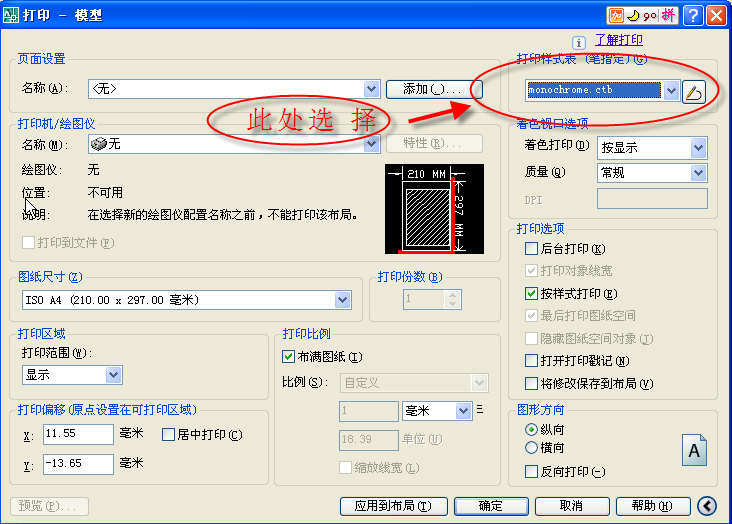

在AutoCAD 2006中彩色图形打印,我把打印样式中对象都改为黑色,为什么打印预览中还有彩色呢?

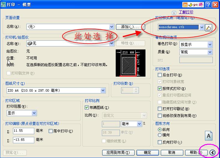

大概是打印样式表没有设定好···) f; _0 \% w5 ^9 o! H1 a7 x! ]
右上角那里就是···5 u9 b; V( ]1 W! ~2 t7 h
或者如上图那里设定该打印样式表,打印出来只有黑白···
* q( [9 Y! [8 N/ v+ u: b% K. u! ?9 }但是粗细线会跟随画图时候的设定变化···
 楼主| 发表于 2008-9-15 21:53:41 | 显示全部楼层 来自: 中国河北
我的打印样式栏没有这一项怎么办?

1 `2 P. h0 A6 t/ J+ r: G/ h肯定打印设置页面的右边没有展开,点击右下角的箭头展开更多设置项

这里还有个问题要注意,在选择样板文件创建新图的时候,比如创建一个A3号图,采用2006CAD自带的样板,必须选择Gb_a3 -Color Dependent Plot Styles.dwt,才会在打印样式中出现monochrome.ctb这种打印出黑白色的效果,如果在创建文件的时候,选择了Gb_a3 -Named Plot Styles.dwt,则打印只会出彩色的结果.

看下图层颜色是索引颜色,还是真色彩;如果是真色彩的话通过更改打印颜色是没有用的!需把图层的颜色改为索引颜色!

打印样式一般有两种,一种是按颜色打印,一种是按线宽打印。只要是设了线宽可以选那个mono开头的打印样式,这个CAD都带的,要是你用的其他二次开发版本的按他的规则画图,他有自己设好的打印样式选择。颜色打印一般要自己设置的,建议多采用按线宽方式打印。线宽走哪都不会错,颜色因人而异,不好统一了
