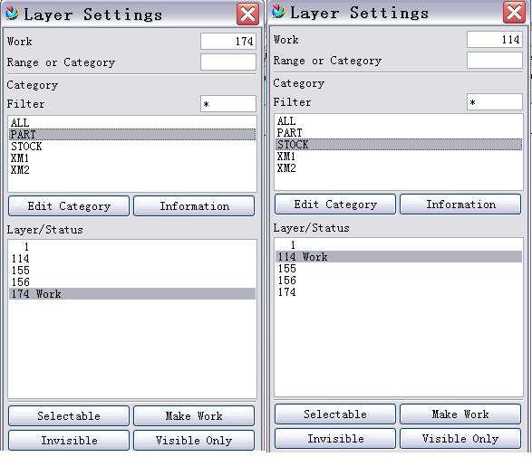

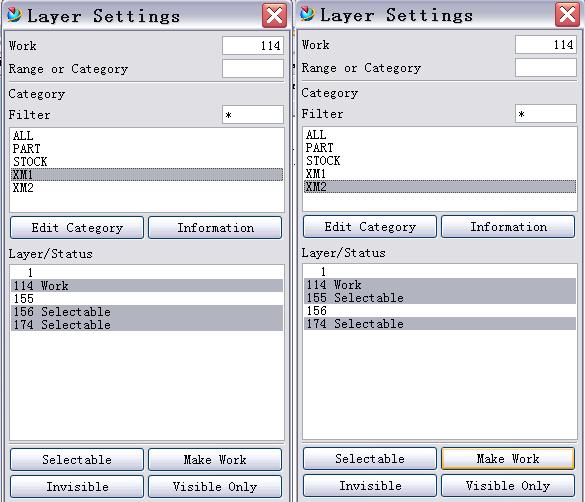

这个图层应用我在建模时,主要是用于区分线框、草图、曲面、最后实体模型来用
/ S0 v+ g7 r3 G# z' x* L& g) c  R在加工中用时,主要用来区分各个操作所用的毛坯、零件、夹具,具体是通过Edit Category将各个Category创建好。见附图,只要选中XM1,然后就可以轻松的找的对应的操作几何,选中XM2也是同样道理
! ?- z' f5 K# @/ o* G/ a- F: F9 t/ H* k& s$ P: H
PS:我不是高手,若有其他用处请高手告知
