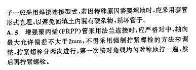

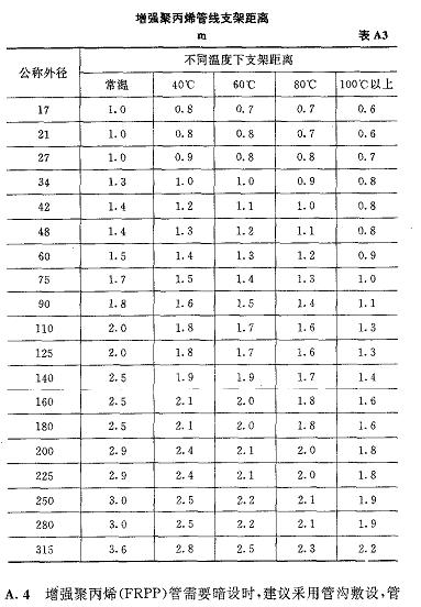

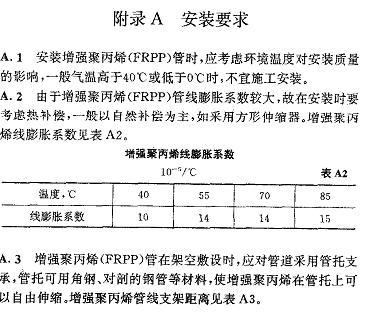

发表于 2008-9-15 14:44:52 | 显示全部楼层 来自: 中国江苏扬州
您可以参看《HG 20539-1992 增强聚丙烯(FRPP)管和管件》的 附录A 安装要求 供您参考。) b& J6 ?5 i4 j- E1 x3 A
