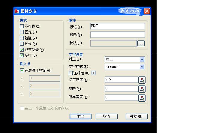

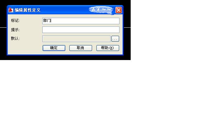

在做块属性定义时遇到问题,当我想对定义好的某个属性进行一下更改的时候,怎么可以在次弹出下面的框(图1)?我只在第一次定义时看见这个图框,等下次想更改一下的时候,双击所弹出的框好像只能改标记和提示(图2),别的改不了啊,怎么回事?
& C- u' x, O0 ^6 ^, o2 |$ W: A8 c* }1 h0 v1 }
还有第一个图的模式选项,如果我选中“多行”为什么在插入时,提示我要我输入文字,但我写上字后确不显示,这是为什么?但我去掉“多行”后就显示了,是怎么回事?那个“多行”是什么意思?
& K' Q% j& Q6 I! e

块的修改只能出现图二。
1 x% ]" z* B$ ~  S3 u: C8 p8 m8 P0 C; d好象无法出现图一,图一是定义块才会出现的。

“修改”菜单下面“对象”、“属性”、“块属性管理器”。命令是“battman”。4 @0 n! q! ~, c$ i% Q  @' G' N
在弹出的“块属性管理器”的上方有一个“选择块”按钮和一个“块”名称下拉列表,选择块后在下面的表格中选择属性,再点击右面的“编辑”按钮,弹出“编辑属性”对话框。编辑属性后点“确定”返回“块属性管理器”,点击右上方的“同步”按钮,可以把图形中已有的块参照的属性按新的属性定义修改过来。

+ \6 q; P3 h2 [- l- x. T7 K* H  [好办法 ,此方法可以进行更改,不过要把块定义完全的情况下,用此方法。:victory:
  ^1 y2 K' g' g% q补充一句:光定义属性不定义块则此法不能应用。
