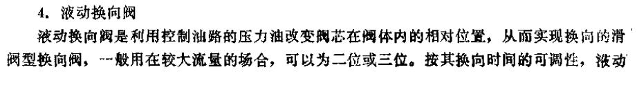

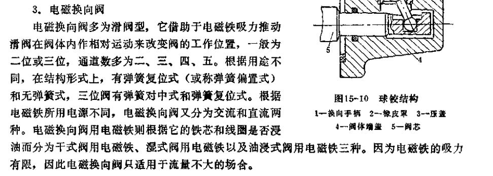

发表于 2008-9-17 10:35:45 | 显示全部楼层 来自: 中国山东济南
常说的先导控制,就是由低压小流量控制高压大流量
% \6 O) y# c1 }2 I可以是液控,也可以是电控和电路的继电器原理差不多的( C: j+ _2 D5 R$ `4 S# b# b
