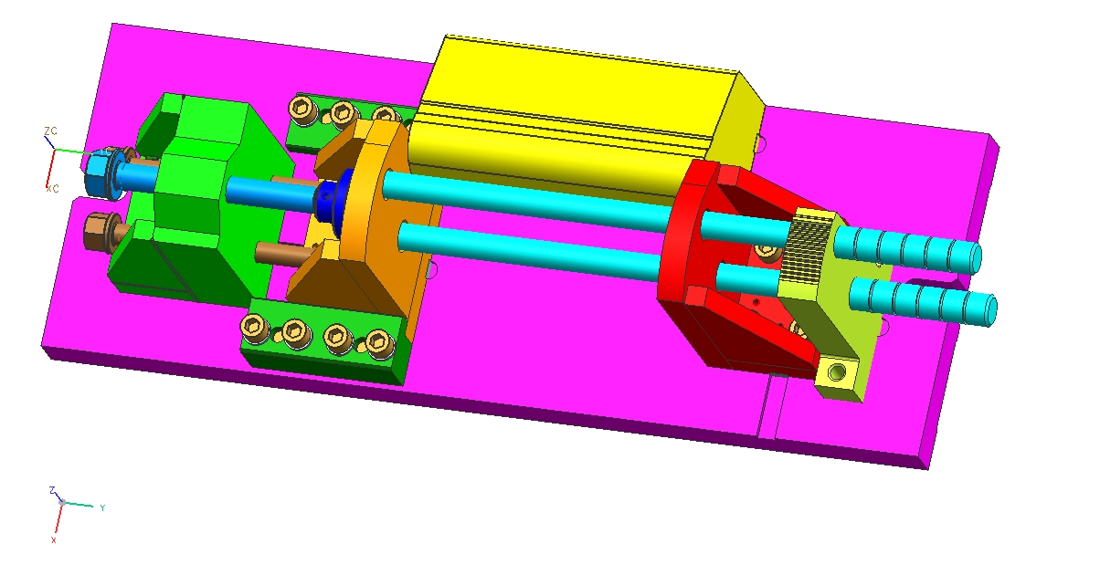

[原创] 这是我设计的卧铣夹具,请指点一二
发表于 2008-9-12 12:50:51 | 显示全部楼层 |阅读模式 来自: 中国上海
这是我设计的卧铣夹具,请指点一二

发表于 2008-9-13 08:24:10 | 显示全部楼层 来自: 中国山东烟台
看你的图和台钳的作用差不多,胎具的加工方面考虑的太少了(活动体和两侧的盖板),而且不便于装配调整
发表于 2008-10-12 11:39:18 | 显示全部楼层 来自: 中国河北唐山
比较差,好像以前没干过设计
发表于 2008-10-19 21:44:11 | 显示全部楼层 来自: 中国河南新乡
用的软件为SOLIDWORKS,
* l/ @& B3 C5 o$ h4 K2 t# W( l' M$ j0 s零件装在那里?
