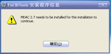

我使用的SW版本是2007,法恩特的版本是5.0.349.0,出现的问题如下附图,我在网上找到了提示所说的软件但是安装上后这个提示仍然出现,不知是何缘故,请各位高手指教一二,谢谢。

你重新下载软件再试一下或者修复一下你的SW2007.

发表于 2008-9-22 16:41:41 | 显示全部楼层 来自: 中国山东潍坊
MDAC2.7手动安装比较麻烦,建议你升级一下系统,XP的SP3很好用。: \4 r  H% P' p1 b9 `. M4 ?5 s
FNT标准件库在SW2008里已经不能用了,但FNT的齿轮插件还是能用的。
