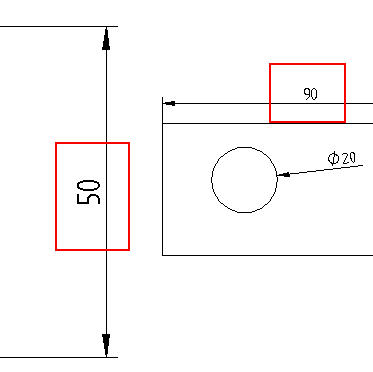

谢谢你,我找到想应的按钮了,可又有一问题,比例变了,标注的文字大小也跟着变了,怎样才能让标注的文字不跟着变呢?谢谢!
字的大小也改了
字的大小也改了
发表于 2008-9-16 15:24:32 | 显示全部楼层 来自: 中国山东济南
选择视图,右键选择属性,在常规下去掉“按比例缩放尺寸和注释”前的对号。
 楼主| 发表于 2008-9-16 21:43:14 | 显示全部楼层 来自: 中国上海
原帖由 heyantian 于 2008-9-16 15:24 发表 http://www.3dportal.cn/discuz/images/common/back.gif+ ]' Y4 ^& P6 x' r( G8 w
# p1 R- Q$ f6 S0 F5 p/ g* T* V2 {, B# t2 u% A" z1 @* N
谢谢提示,我明白了!
