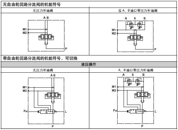

1.前轮用一定量马达:* C$ I, j9 g! D2 {5 X% p
2.后轮用两个定量马达:5 @$ g* p+ z" r7 `# ?
3.一个变量泵

按你说的一定要用阀控了,你要求提的太简单了,主要要考虑的问题我想是同步问题和转向时候的差速问题吧.
+ v4 i2 N  \& ~这个最好用电控实现,根据转向角度来确定不同轮组的速度.不然会有滑移.不知道你要实现什么功能.说的详细点吧.

正如您所说的:我想问的就是同步问题和转向时候的差速问题.
. G- U  l4 L- T7 d" o! O6 S您说的"这个最好用电控实现,根据转向角度来确定不同轮组的速度"是怎么实现的?能传张图让我学学吗?3 f# @5 ~6 A! c% x4 v/ |
我的系统是后轮转向,前面两个车轮的差速是靠前桥里的差速器来实现,前轮驱动的一个马达与后轮驱动的两个马达之间的差速我就有点弄不明白了.

用一个变量泵和两个后轮的马达构成一个闭式系统,  同时在变量泵上引出一路,用一个手动或电动M型阀控制一个前轮的马达构成另一个闭式系统。

我是这样想的,首先前轮的速度应该是一个基准,在转向的时候前轮的速度就是基准,后轮的速度先要建立一个数学公式,计算出后轮两个马达需要的速度,用比例阀给不同的马达不同的流量应该就可以实现你要的功能了,液压原理图应该很简单的,主要是电控。你用的什么控制系统?

自由轮是什么意思?

图中的自由轮到底是一个什么样的概念,高手们说说

可以用1个变量泵+1个变速箱+一个定量马达靠驱动桥转向
, h% g% R7 I4 V( g" |1 j) r+ B& S( i也可以用1个变量泵+2个定量马达滑移转向.% k2 S- N8 d6 x. I- _, e
不知道楼主的四轮驱动如何转向?

我的机器是靠后轮转向,你们还没有告诉我什么是自由轮
