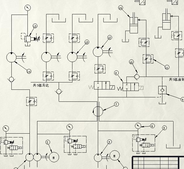

发表于 2008-9-11 17:02:14 | 显示全部楼层 |阅读模式 来自: 中国广东中山

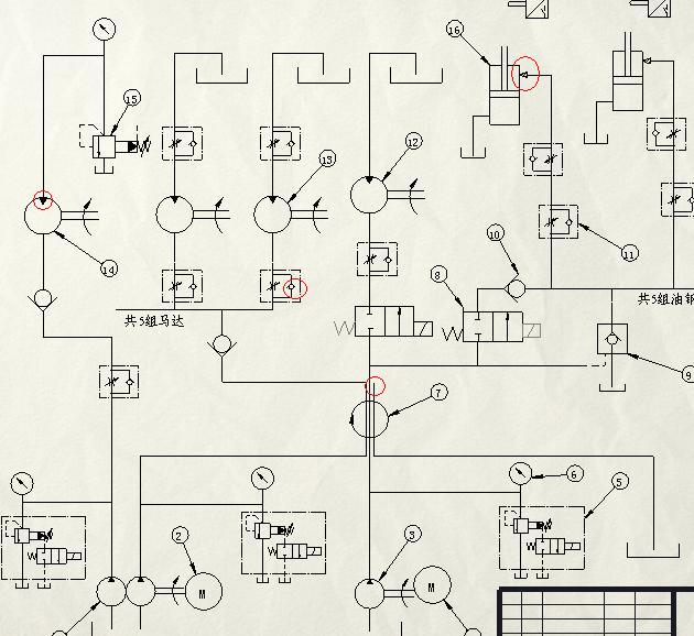

不知道做液压的同行都是用什么软件做工程图,我自己以前是用CAD做,现在用solidworks做,不用在同时使用两个软件了,而且掌握了些方法后感觉,用solidworks做调整起来要方便的多,不知道大家有什么看法!

发表于 2008-9-11 21:44:24 | 显示全部楼层 来自: 中国
请问楼主,液压符号是如何作的,是定义了块吗?

发表于 2008-9-11 22:20:29 | 显示全部楼层 来自: 中国广东广州
厉害厉害,我还是第一次看到有人用SW画液压原理图,这些图块是那里来的呢?

发表于 2008-9-16 20:13:13 | 显示全部楼层 来自: 中国上海
同意楼主的观点,当需要的时候可以直接在工程图中制作二维图,同样是很方便的。
8 [0 h# Q8 @7 @9 d4 ~1、 在工程图中可以使用草图中的全部草图实体,如实线、中心线、各种圆、椭圆、切线、矩形、平行四边形、抛物线、正多边形、样条曲线等;, ^: G+ M* o. B2 W8 f
2、 在工程图中可以使用草图中的全部草图约束,方便地控制相互位置关系;" B+ q# F. l" ?, v/ l4 g" t
3、 在工程图中可以使用草图中的全部草图工具,如倒角、圆角、等距、剪切、延伸、分割、转折、对称、阵列、复制、移动、转动、比例缩放等;+ L% k0 C$ D/ j* Y. Z. F
4、 工程图中的块功能可以随时调用图形块;
  m# n% Y) c' I- B- Y1 B$ N5、 工程图中的图层功能可以设置各图层的线型、线宽、颜色等属性,可以隐藏图层、激活图层、设置当前图层,也可以临时修改个别线条的线型、线宽和颜色;' p! A! }, r0 F; z# v. L
6、 工程图中的注解可以方便地插入各种标注,插入文字(包括操作系统配置的全部字体)以及填充剖面线等;/ r* T3 S1 s% N, d, p
# x" X% \+ A+ i( ~2 o3 w; t+ H8 r: O4 g$ K6 z3 ^' Z
        可见仅仅是在工程图中制作二维图,SW的功能也绝不亚于ACAD,而且鉴于SW的三维功能,以及带来对二维图的支持和帮助。所以我觉得到目前有不少朋友还对SW的二维图功能抱有怀疑,甚至用SW作三维模型,再转到ACAD作二维图,其实还是一种习惯的问题。现在已经有相当多的SW使用者直接用SW来制作工程图,并且养成了习惯,正像楼主说的,效率有所提高。  r4 Z" U4 d9 m1 k5 A7 Q  b0 @& ]
        不过对楼主的液压系统图,尽管从制图角度来说是可以的,但从液压系统的原理表达上我确有一些看不懂了(见图中红圈部分)。
: W6 u2 M* Y; K9 a6 O1、 油马达的黑箭头应该位于压力油入口,而不是回油口;# ~; q% P0 q$ V+ x, j
2、 中心回转接头处的回油管道怎么是断开的?* K1 E* ?' {0 P
3、 由于油马达是单旋向工作的,所以进油口的单向节流阀只起到普通节流阀的作用;
) n6 k; Y7 H: \4 F# S* {& \0 a. O4、 由于你的系统中油缸只能动力缩,不能动力伸,难道系统中的油缸是单作用的吗(用重力或弹簧等外力复位)?但这种用法在油泵与执行机构分别处于有相对旋转关系的两部分的场合,确实非常少见啊。

 楼主| 发表于 2008-9-17 08:38:32 | 显示全部楼层 来自: 中国广东中山
回复11楼的朋友:首先我这套设备的油缸是拉力工作,反方向是靠自重的,回旋接头断开的那根管只是个意义上的而已,没必要把每个回油管都接到上面,要不然看起来可就乱了.油马达虽然是单向作用,但是功能上要求它是可以在系统不工作的时候用手反向推动的.....还有跟大家说一下这张图里所有的元件都不是我自己做的,全是从其他软件里拿过来用的,用起来我本人认为是比其他软件都要好用,元件的位置是可以随意拖动的,相关的管路会自动跟着变,调整起来很方便

发表于 2008-9-17 11:15:12 | 显示全部楼层 来自: 中国广东东莞
能说明工作原理吗?
 楼主| 发表于 2008-9-17 11:28:27 | 显示全部楼层 来自: 中国广东中山
这套东西不太复杂,内行应该很容易看明白的,我也不好说太多原理及应用方面的,涉及到了公司的利益问题!----如果有朋友想要知道图是怎么做的我到可以说.
