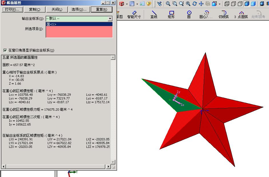

发表于 2008-9-11 16:40:19 | 显示全部楼层 来自: 中国河北唐山
回复 4# 的帖子
是截面属性不是质量属性

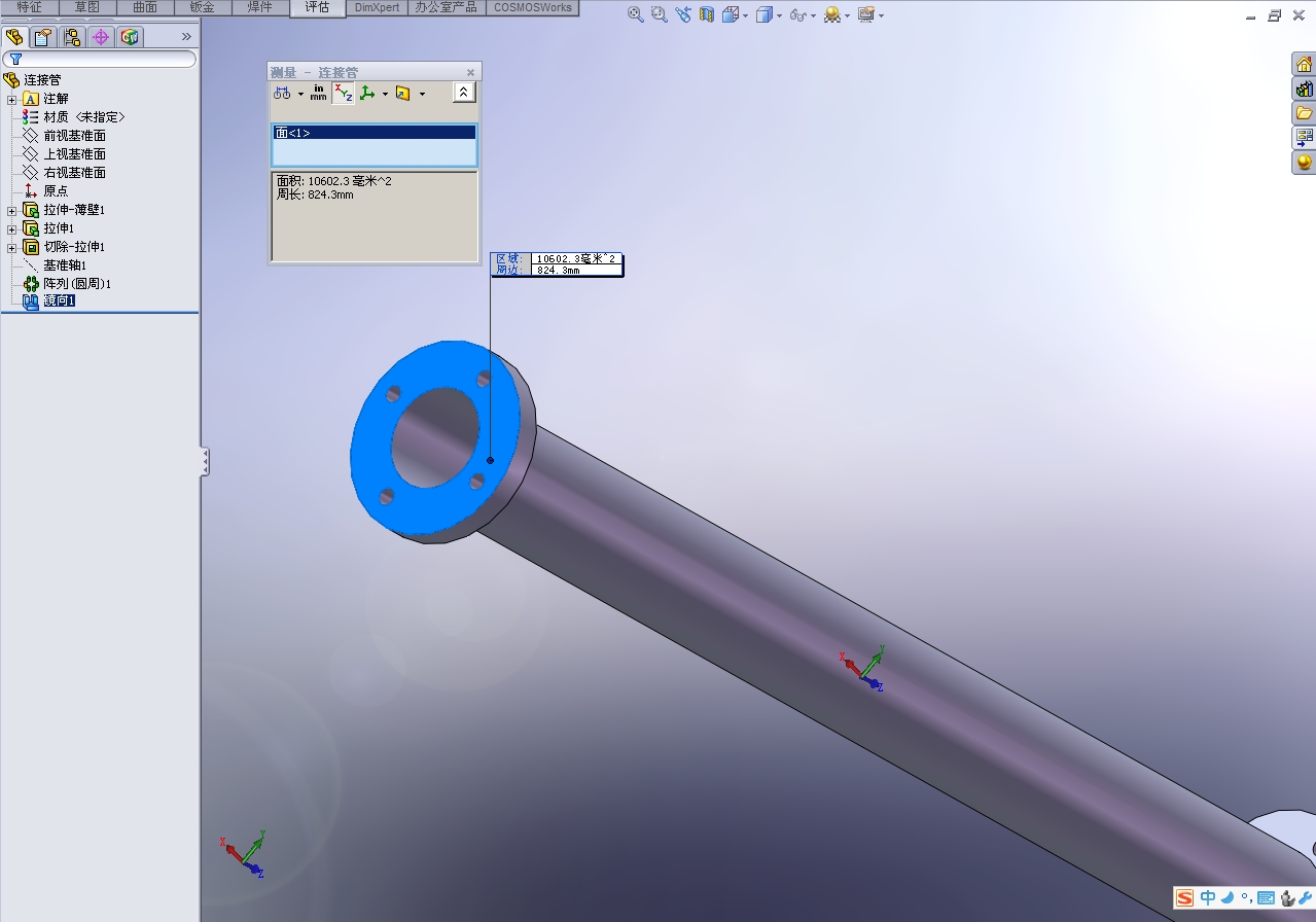

发表于 2008-9-15 09:57:14 | 显示全部楼层 来自: 中国上海
可以做一临时的特征把所需要的截面切出来,然后测量
发表于 2008-9-15 10:15:36 | 显示全部楼层 来自: 中国江苏南通
直接用测量命令就可以了,曲面也可以测量的
