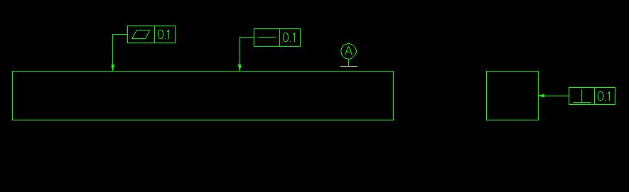

如图所示,直线度和平面度表达的意义有什么区别1 D$ \8 k4 V) z" c; ]
对工件的影响是什么??
 楼主| 发表于 2008-9-11 14:00:16 | 显示全部楼层 来自: 中国北京

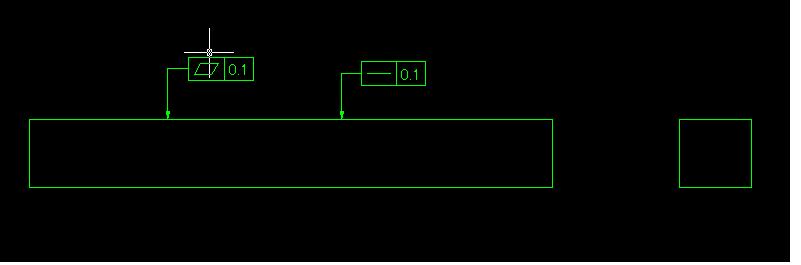

如果在加一个如图所示的垂直度那???

一般有了平面度要求,就没必要再要求直线度了,因为平面度已包括了平面内各个方向的直线度了。如第一个图中,平面度如果都不超过0.1mm,在这个平内的每一条直线的直线度也都不会超过0.1mm。对另一个平面要求对这个平面的垂直度(第二个图中)当然是可以的。

直线度公差是实际直线对理想直线的允许变动量,用于限制平面内或空间直线的形状误差,其公差带根据不同情况有以下几种不同情况。# g7 o: v7 n6 k! W3 {
      1、在给定平面内
+ n7 }. h, C5 @' n5 _8 ~       在给定平面内,公差带是距离为公差值t的两行平面之间的区域。被测表面的素线必须位于平行于投影面而且距离为公差值0.1mm的两平行直线内。
9 q9 a( [' N) f' X/ e, A       2、在给定方向上
: w3 ^0 A* H$ G4 O  A3 C       在给定方向上,直线度公差带是距离为t公差值得两平行平面之间的区域。棱线必须位于箭头所指方向距离为公差值0.02的两平行平面内。棱线必须位于箭头所指方向距离为公差值0.02mm的两平行平面内。
; d& Q2 v5 o0 }       3、在任意方向上
. [8 x7 Y, |7 s, x$ E/ Y       公差带定义:任意方向上的直线度在公差值前加注“¢”,公差带是直径为公差值t的圆柱面内的区域。
( {8 p- D. V( ^1 Y) q; Q1 h9 V       被测圆柱体直径d的轴线必须位于直径为公差值0.04mm的圆柱面内。

那平面上标直线度和标平面度有区别吗????$ [' B& g+ r3 K- k" t
如果在加一个垂直度那

1、直线度是形状公差中的一种,其直线度有三种理解的方法:a、在给定平面内,公差带是距离为公差值t的两平行直线之间的区域;b、在给定方向上公差带是距离为公差值t的两平行平面之间的区域;c、如在公差值前加注¢,则公差带是直径为t的圆柱面内的区域。
7 {' \* |) K, g) z% H$ x5 X8 k直线度的测量可以使用轮廓度仪、或当是孔的外圆和轴的直线度时可以使用千分尺,孔的内孔直线度时,可以使用汽动量仪、内径表等量具测量。
1 a+ W! w/ K! R- N7 v9 g2 h& _# |2、平面度公差用于控制平面、端面等的形状误差。平面度误差是指被测实际面对其理想平面的变动量,理想平面的位置应符合最小条件。
2 [3 ]5 O) n* S3、具体请参阅GB159-81《形状和位置公差测量》和GB/T1182-1996《形状和位置公差》。

一般直线度不会用在平面上···0 U+ Z. Q+ i, v- |8 h" x! O+ b
只要保证平面度,直线度也不会差多少了···( ^+ S  e) L# t. [' l  [, l
另外垂直度差不多就是那两个平面的算术平均位置的夹角误差···
