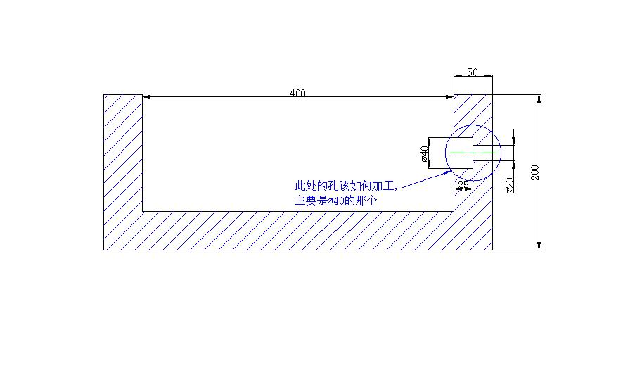

发表于 2008-9-11 11:13:34 | 显示全部楼层 |阅读模式 来自: 中国山西长治
我这个零件上有个台阶孔,不知道如何加工,大家帮我想想办法看。+ c4 H, z4 P! h8 f, U6 D2 `, H# }
如图http://xa.photo.store.qq.com/rurl2=1440122a9eb3d6ab00aefcc6c21e2621519491ad5f11c39c1313786aa913554144d124216ebe19b9ea97dffa9dc5c14fff59eedc9860c3a491d3f4c7deb957728f2c6779d0d7af7c80df84b2ddbe1d2bc501df19

数控铣床上用反镗孔命令可以加工···

这个东西嘛7 k' }( k/ }1 R1 E5 d, M
如果对面的结构允许,可以增加一个与这个孔正对的工艺孔,然后通过这个工艺孔进行加工。
: l% T$ M+ W5 h0 u如果对面的结构不允许,并且如果数量比较多:可以用镗床,自己磨出L形状的刀具进行加工。* Q) E1 [( c2 ]: W# p# z
数量少:可以在先加工这个孔,然后再把对面的板焊接上,焊后铣一下就成了。注意要焊对面的板,避免焊接变形。

加工中心动力转换头,改成水平,然后慢慢抠,转换头就是扭矩有点不够!

在钻床上加工,以20孔定位,背面做个40的刀头,倒钩。# {4 J" j# ~1 ^! a  ^- h% \
以前锪孔平面时钻床加工不上,就采用这种方法。7 n' x! ]$ t- F; L- ]9 y1 \
或者你做个刀杆,从20的孔穿进去,在刀杆上装把刀子,倒钩也可。

用反镗方法加工是较好的方法

为什么不改结构呢?如果能改成螺丝紧固件,那加工就相当的简单!

先钻,然后再反锪(锥度),一步到位留小余量,最后镗刀加工、清底
发表于 2008-9-11 16:01:14 | 显示全部楼层 来自: 中国山西太原
在铣床上加工,先钻φ20mm孔,用φ18能上刀片的刀杆,将刀杆先摇进孔内,上刀片,找正后反勾铣成φ40深25mm的沉孔,卸去刀片退出刀杆。

不过也不是没办法做.麻烦一点而已.步骤如下.7 l& T, c  J: l% I: Y/ \6 O0 f
1.先做20的孔到位;
% {' i! b+ l4 A& c# H; R2.自制直19的刀杆,在上面做孔(装刀用);9 l- N' m) S, B) r. A3 T  h
3.将刀杆伸过工件再装刀,回镗OK了,0 e9 }. L6 S3 M, K( n. [3 f* @
注意镗刀做成可调的.有需要备两把刀(粗,精).

用加工中心上反向锪内圆柱沉孔。
