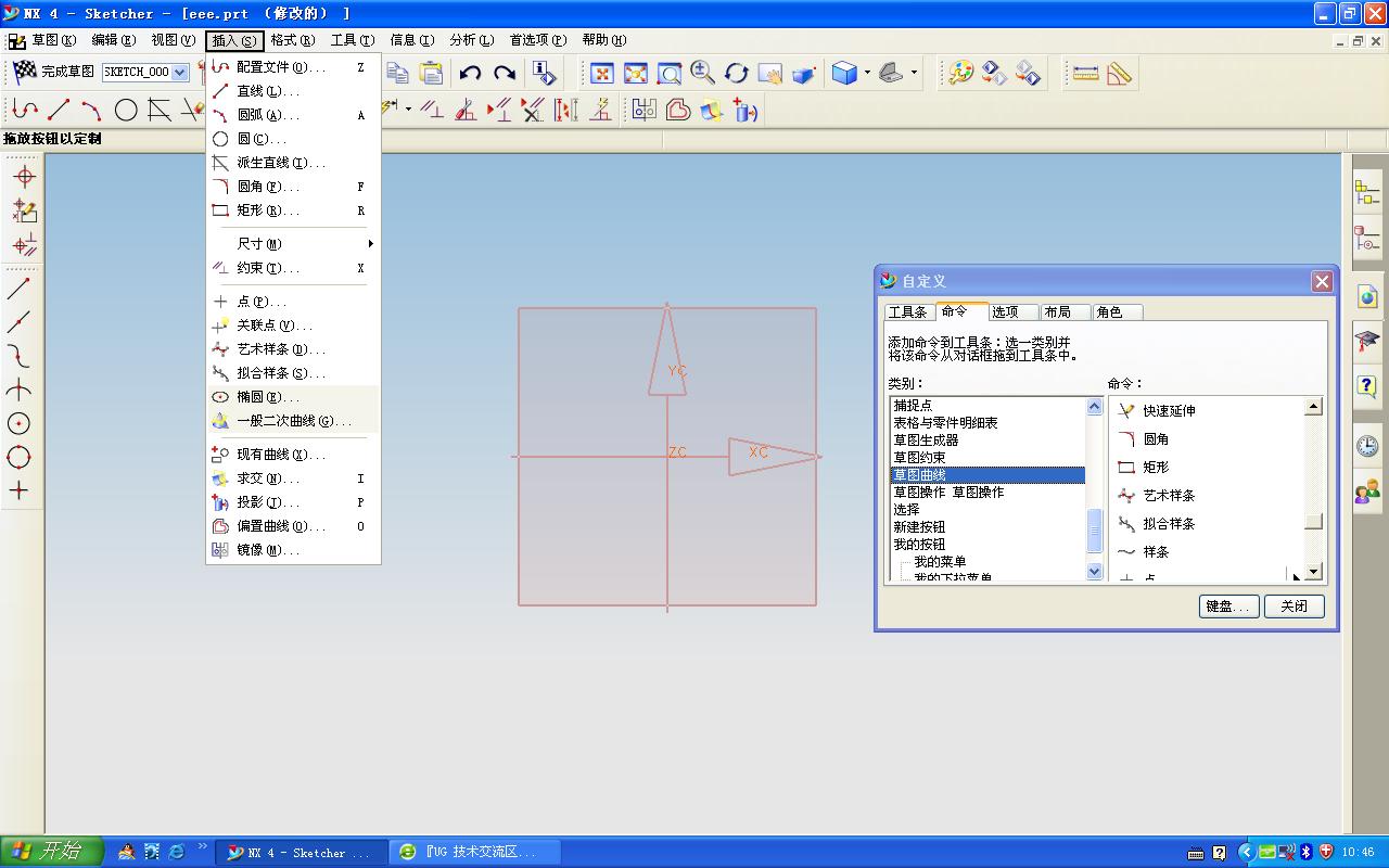

我的UG为什么调不出多边形
+ J( F: [# V- e9 v, V4 V2 C如图所示

不在草图里,在曲线里,因为不需要约束,在草图里可用约束形成,就是麻烦一点

不会吧, 在插入/曲线/多边形,如果没有, 从自定义/工具条/曲线里添加.
