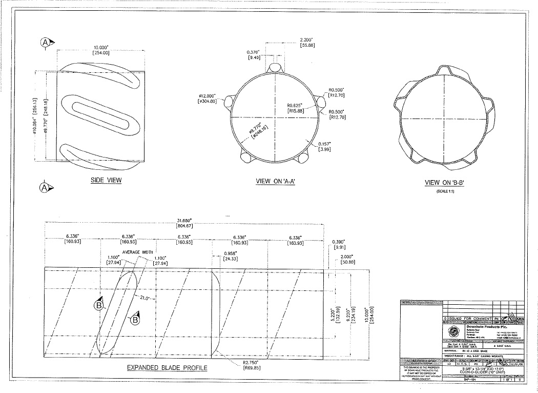

现在要做模具,可是不知道该怎么画模型!大家帮帮忙,给我个源文件,谢谢了!
1063_001.pdf
79.49 KB, 下载次数: 10

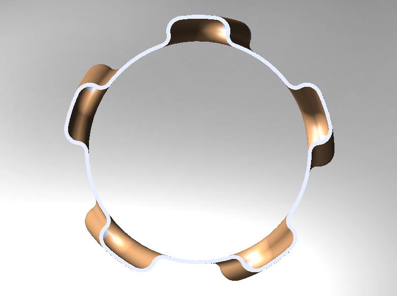

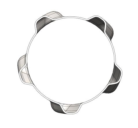

发表于 2008-9-11 16:07:09 | 显示全部楼层 来自: 中国山东潍坊
我怎么做成这德行了?
发表于 2008-9-11 16:43:10 | 显示全部楼层 来自: 中国山东潍坊
再来个实体做的,也是这德行!

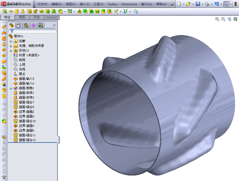

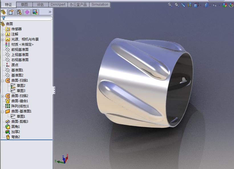

发表于 2008-9-11 22:46:59 | 显示全部楼层 来自: 中国广东深圳
原帖由 wlbf99 于 2008-9-10 21:56 发表 http://www.3dportal.cn/discuz/images/common/back.gif
2 d, a, F. t" _  I* k% d现在要做模具,可是不知道该怎么画模型!大家帮帮忙,给我个源文件,谢谢了!
. v; G- T' A8 L. c给你一个做法,希望你能解决问题。" q( A' |& O' F' ^/ j
0 I: I. s$ U, P% F2 I1 R, [" Q[ 本帖最后由 xuhongejo 于 2008-9-11 22:59 编辑 ]
曲面.part1.rar
1.86 MB, 下载次数: 50
2009版
曲面.part2.rar
461.85 KB, 下载次数: 42
2009版

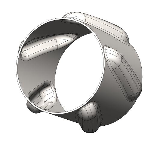

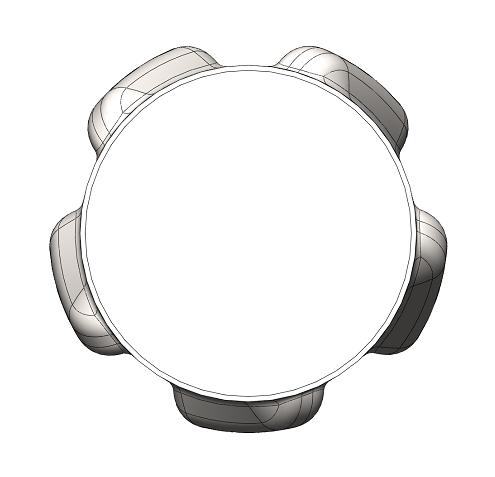

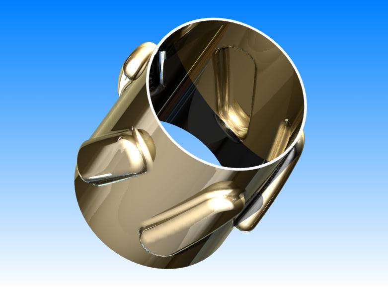

发表于 2008-9-13 17:01:42 | 显示全部楼层 来自: 中国河北邢台
学习做一个!!没有按照图纸尺寸画!呵呵。。。。) [! @5 B5 }$ W7 u( o
7 F( g7 h, t! ^+ j/ D/ c- I 333.jpg ! S7 L' l3 s1 }( J" f- T3 ^
444.jpg - ?5 o  S- K2 z' ?* {* d7 k
零件1.rar (1.15 MB, 下载次数: 23)

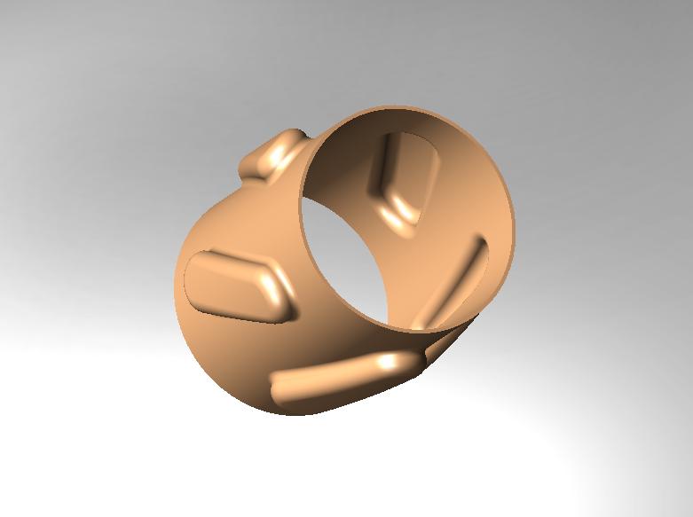

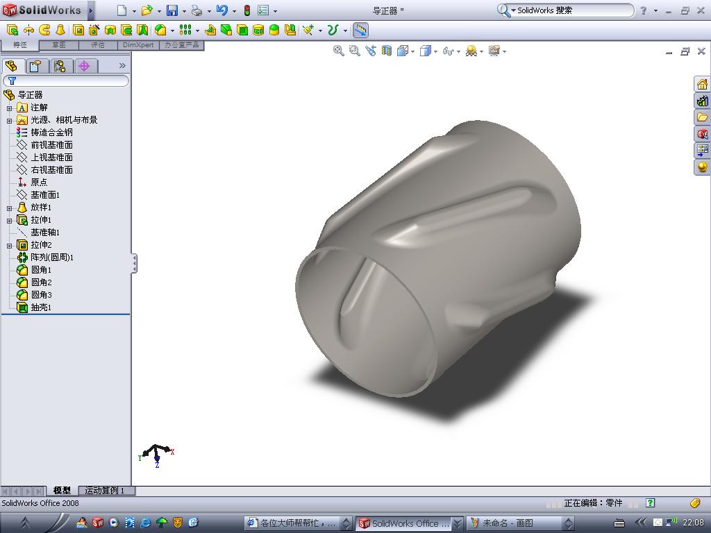

 楼主| 发表于 2008-9-13 22:05:53 | 显示全部楼层 来自: 中国北京
谢谢大家的帮忙!我自己也做了一个,呵呵!大家指教2 S% Q4 i" f1 t
- c& M4 {0 D/ _- S. p3 R8 r% `[ 本帖最后由 wlbf99 于 2008-9-13 22:11 编辑 ]
