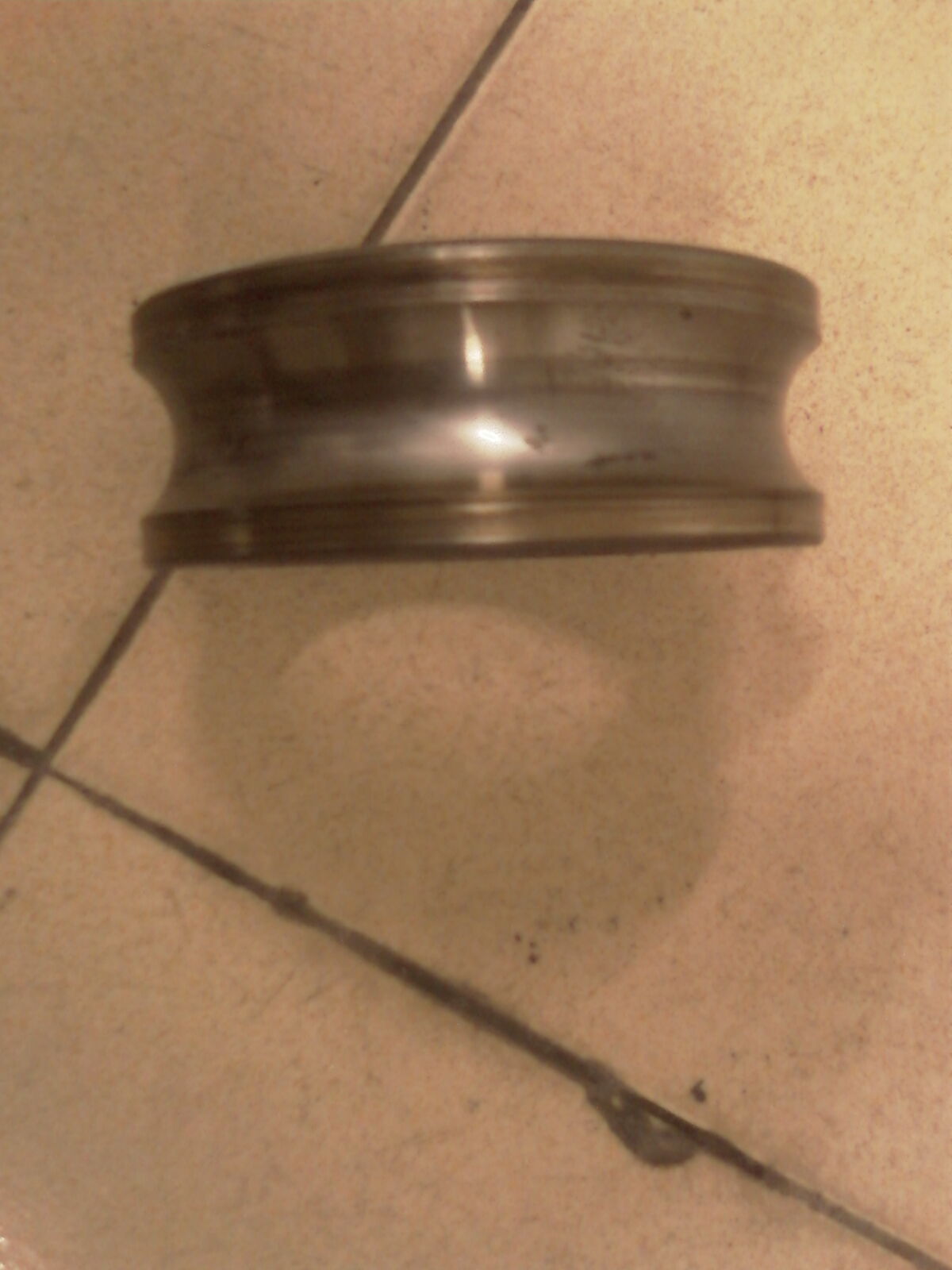

[讨论] 轴承毁损图片,大家分析下什么原因造成的。
发表于 2008-9-10 13:21:33 | 显示全部楼层 |阅读模式 来自: 中国广东珠海

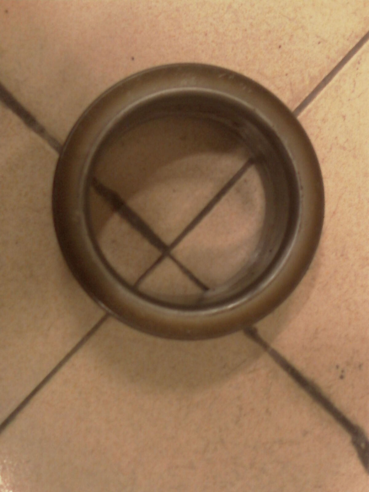

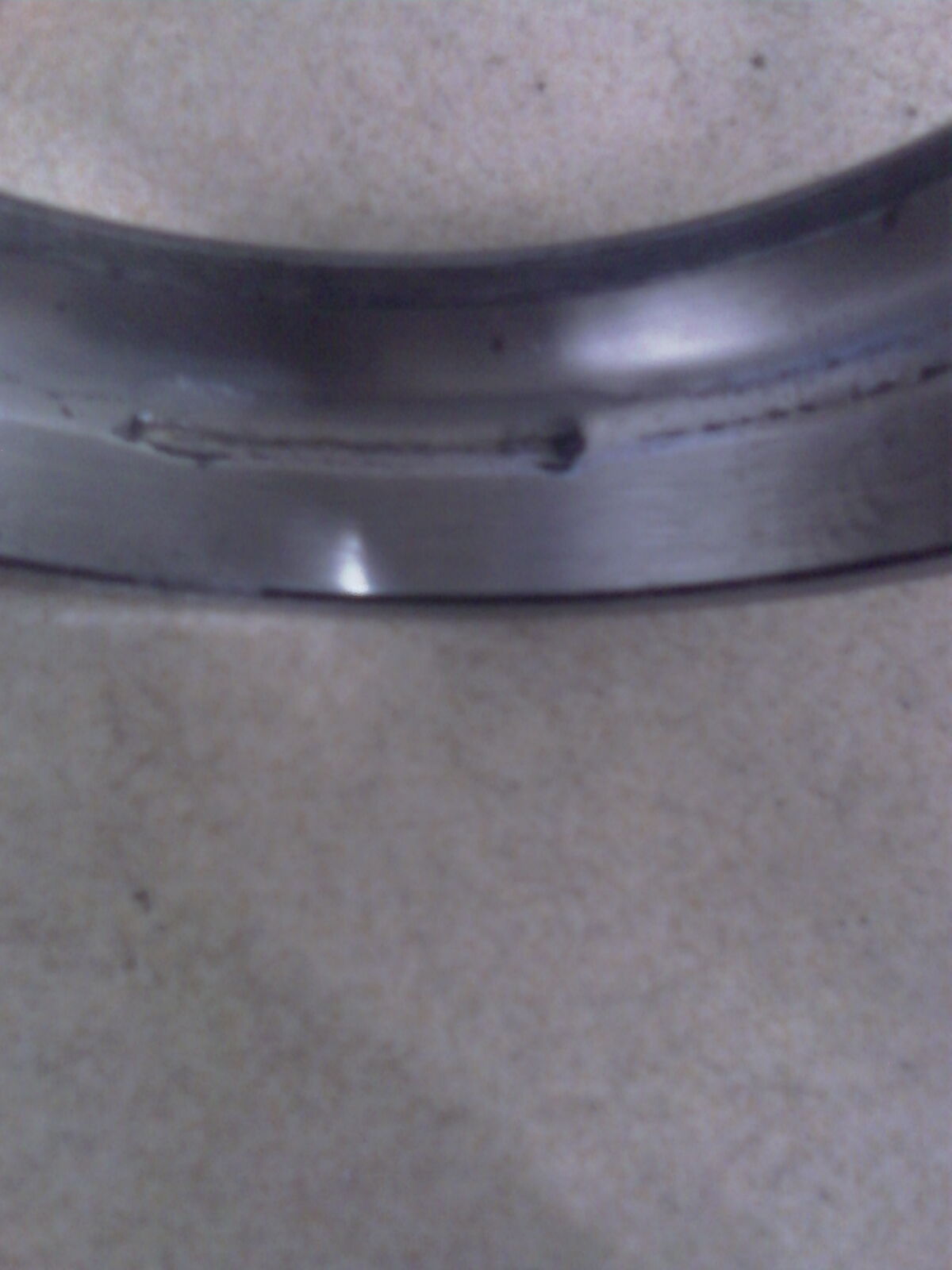

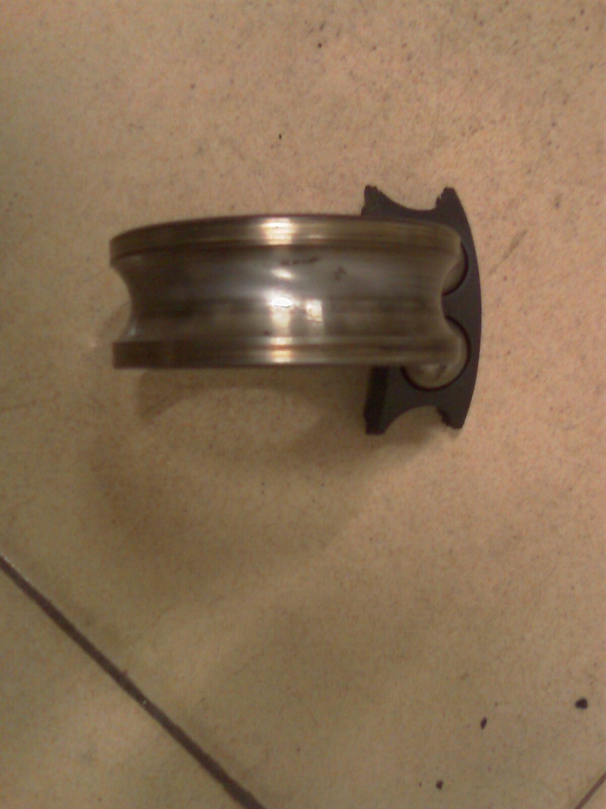

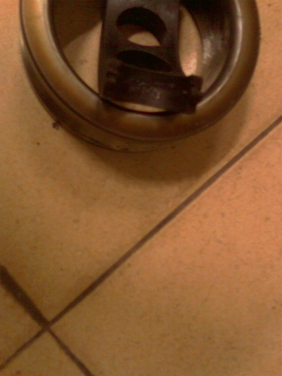

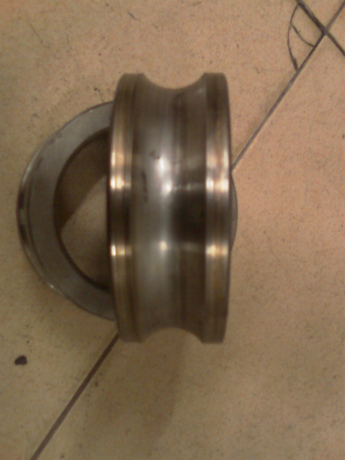

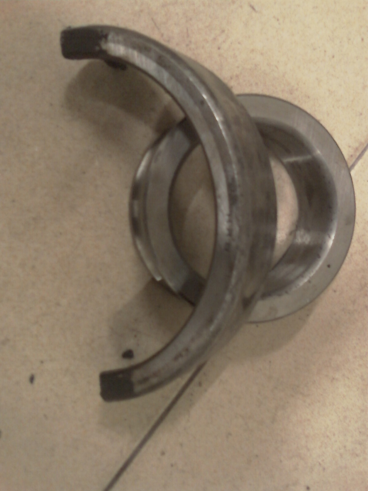

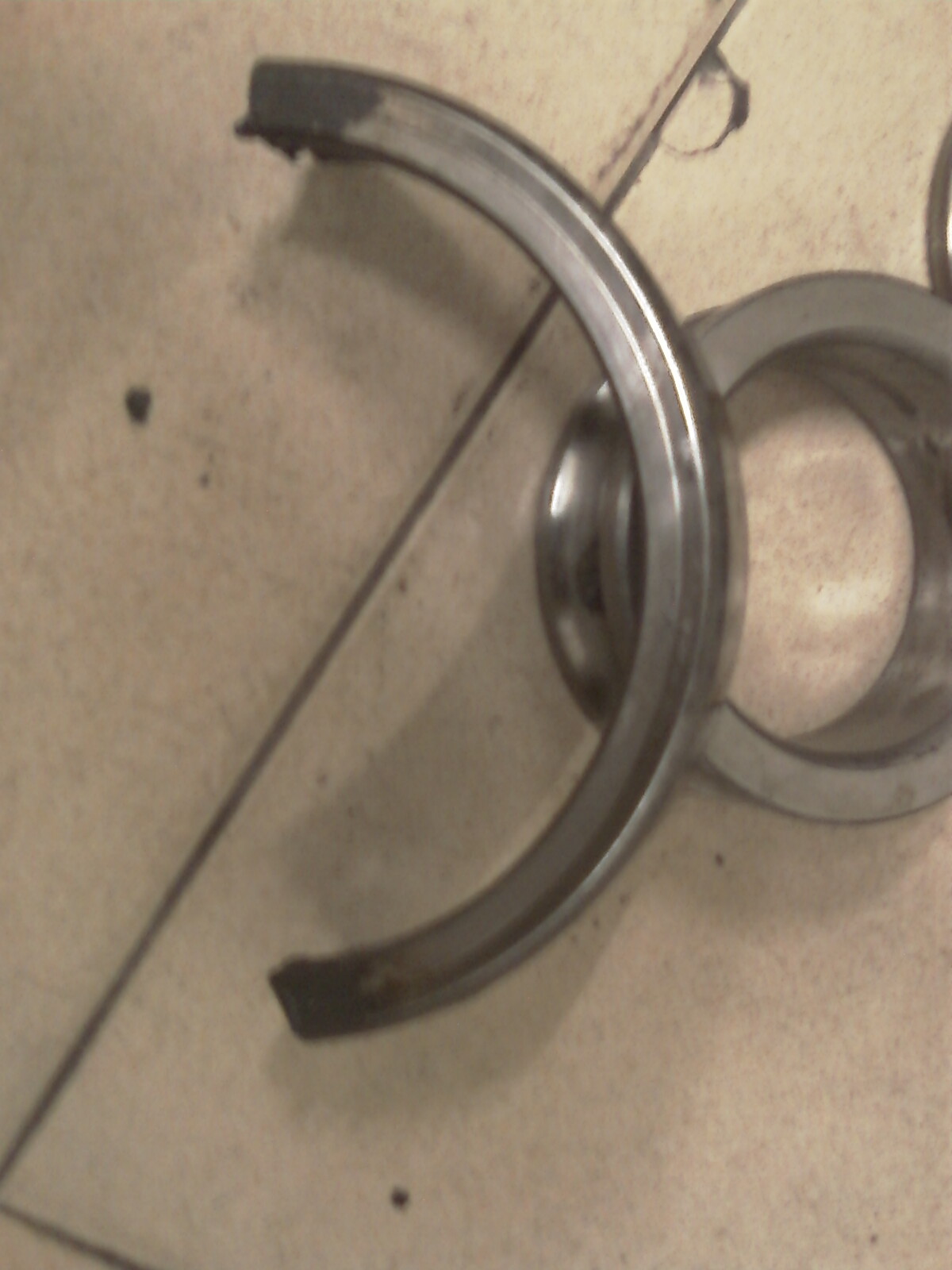

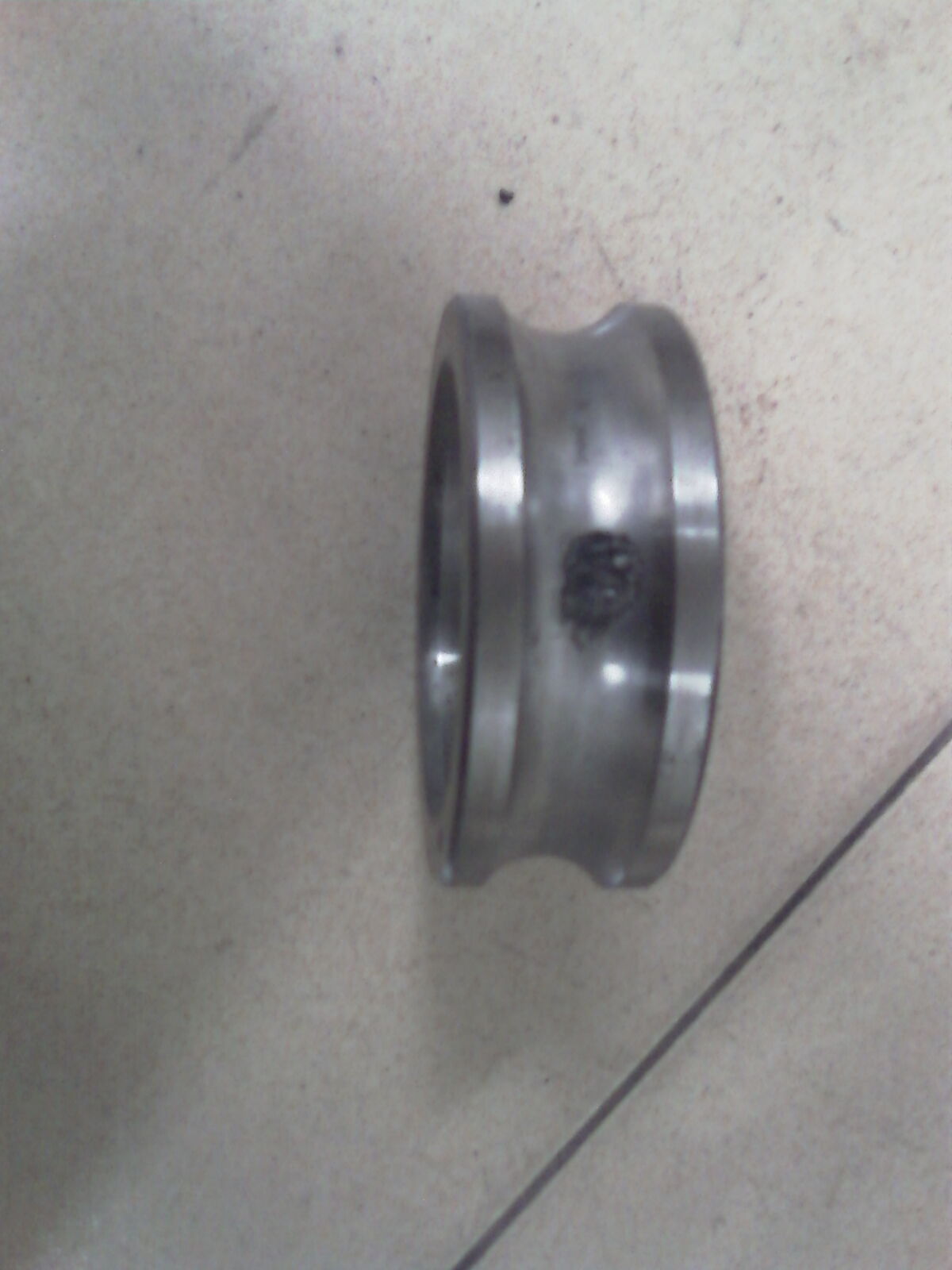

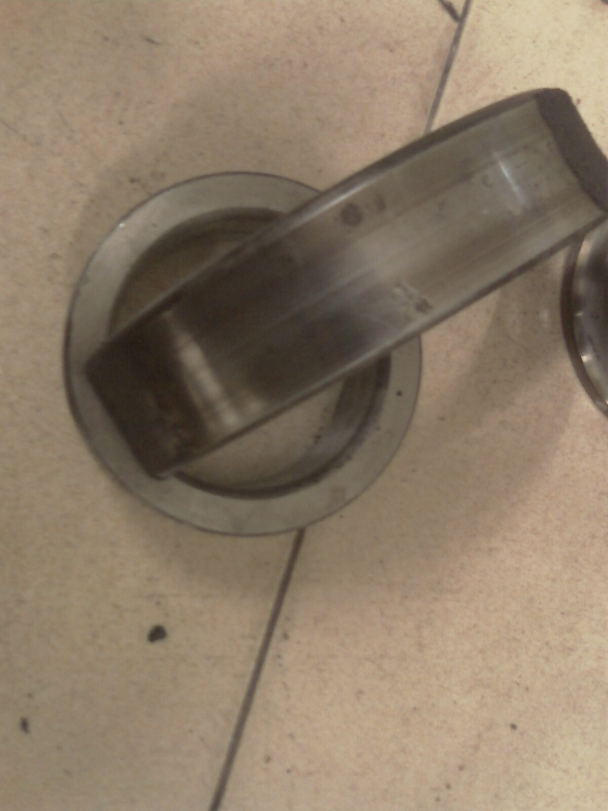

都是鼓风机上拆下来的故障轴承,大家看看都可能是什么原因造成的。
滑动,压痕,表面发黑。
滑动,压痕,表面发黑。
内滚道严重磨损。
内滚道严重磨损。
外圈端面磨损。
外圈端面磨损。
外圈端面磨损。
外圈端面磨损。
外圈滚道磨损。
外圈滚道磨损。

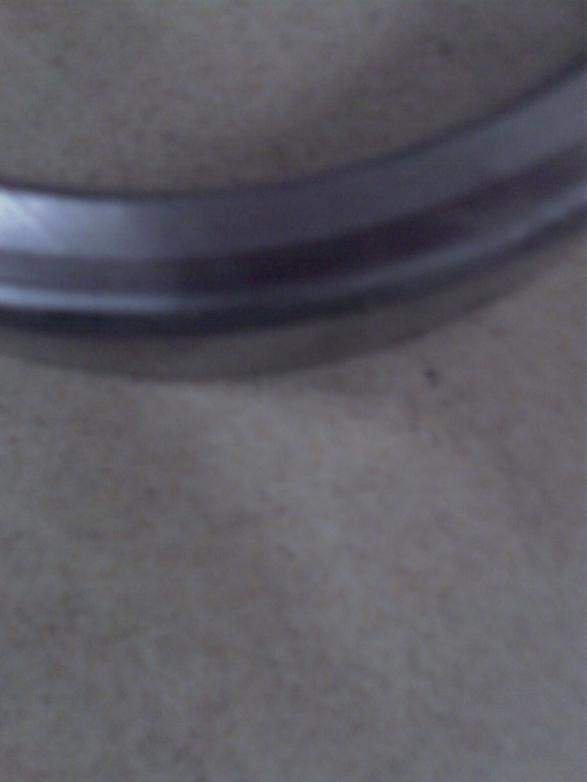

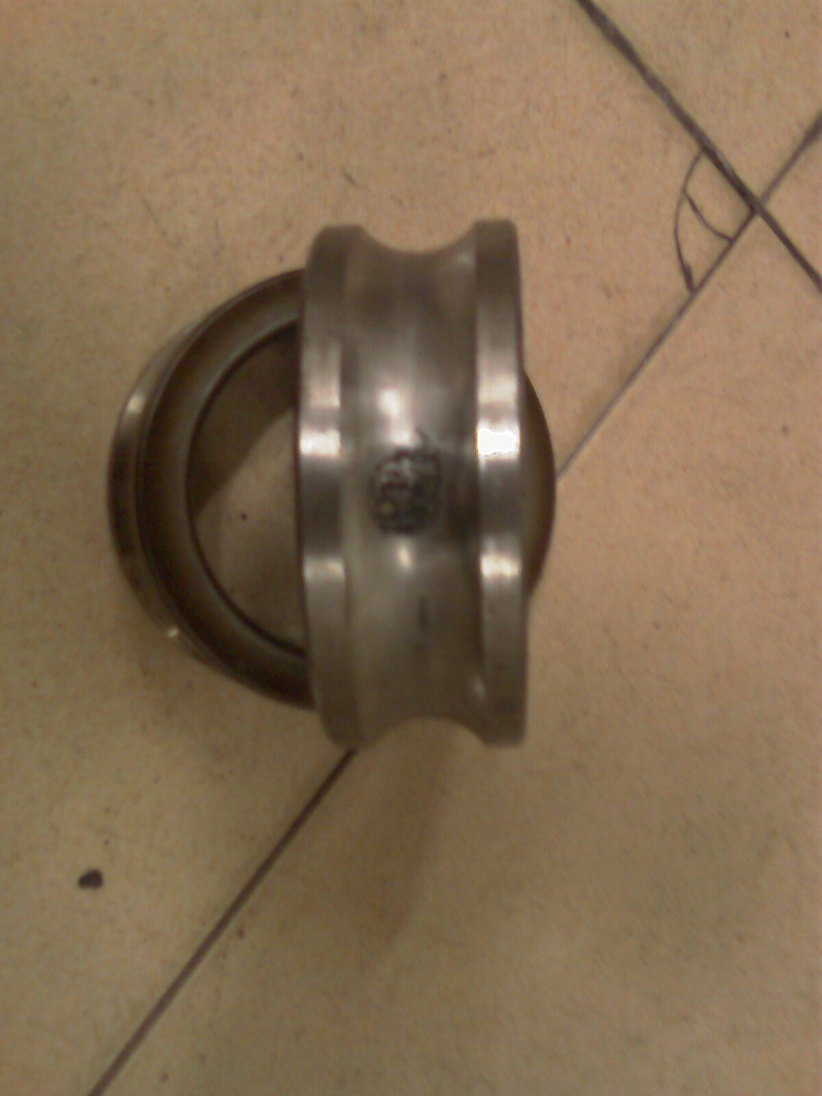

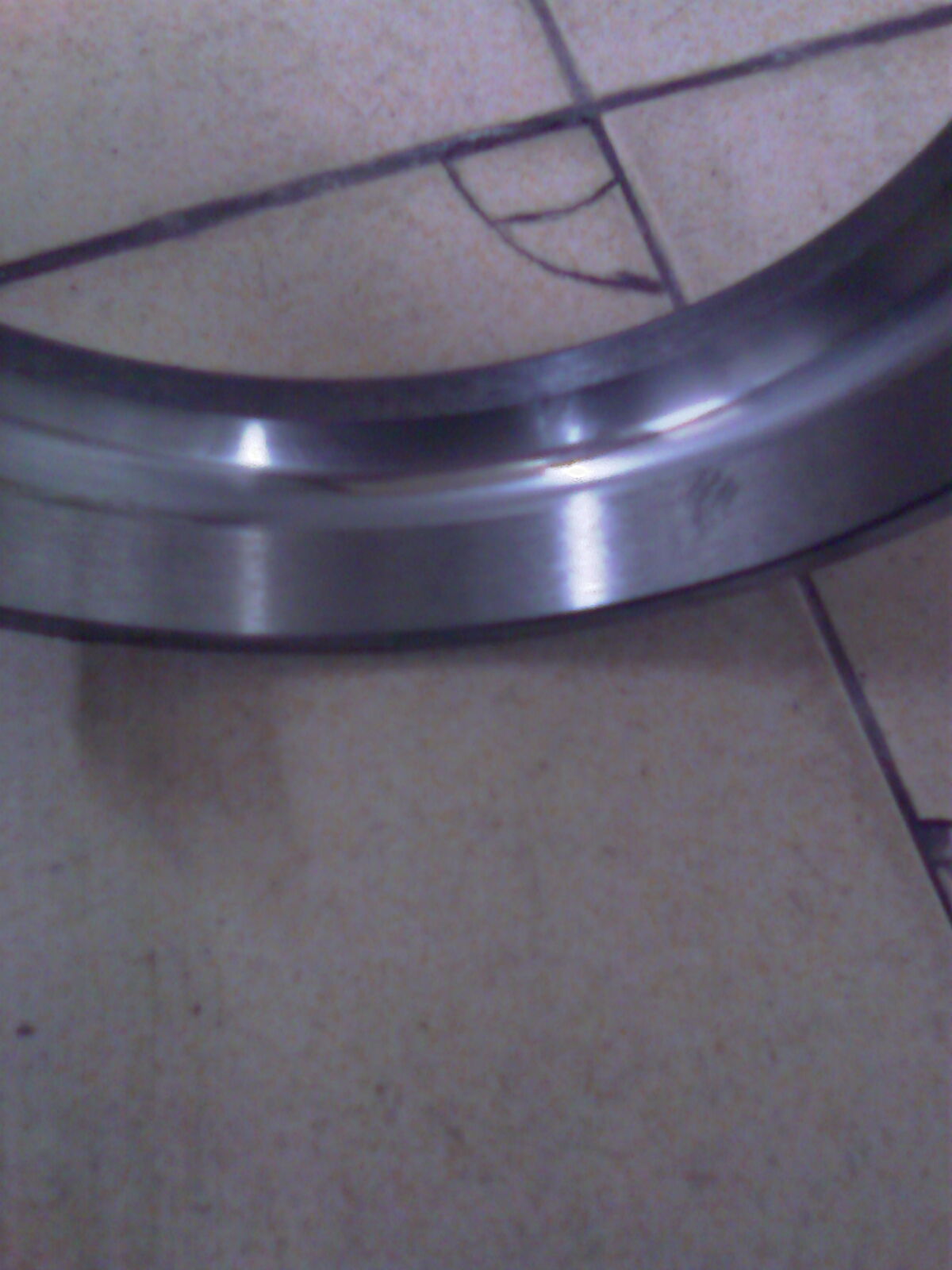

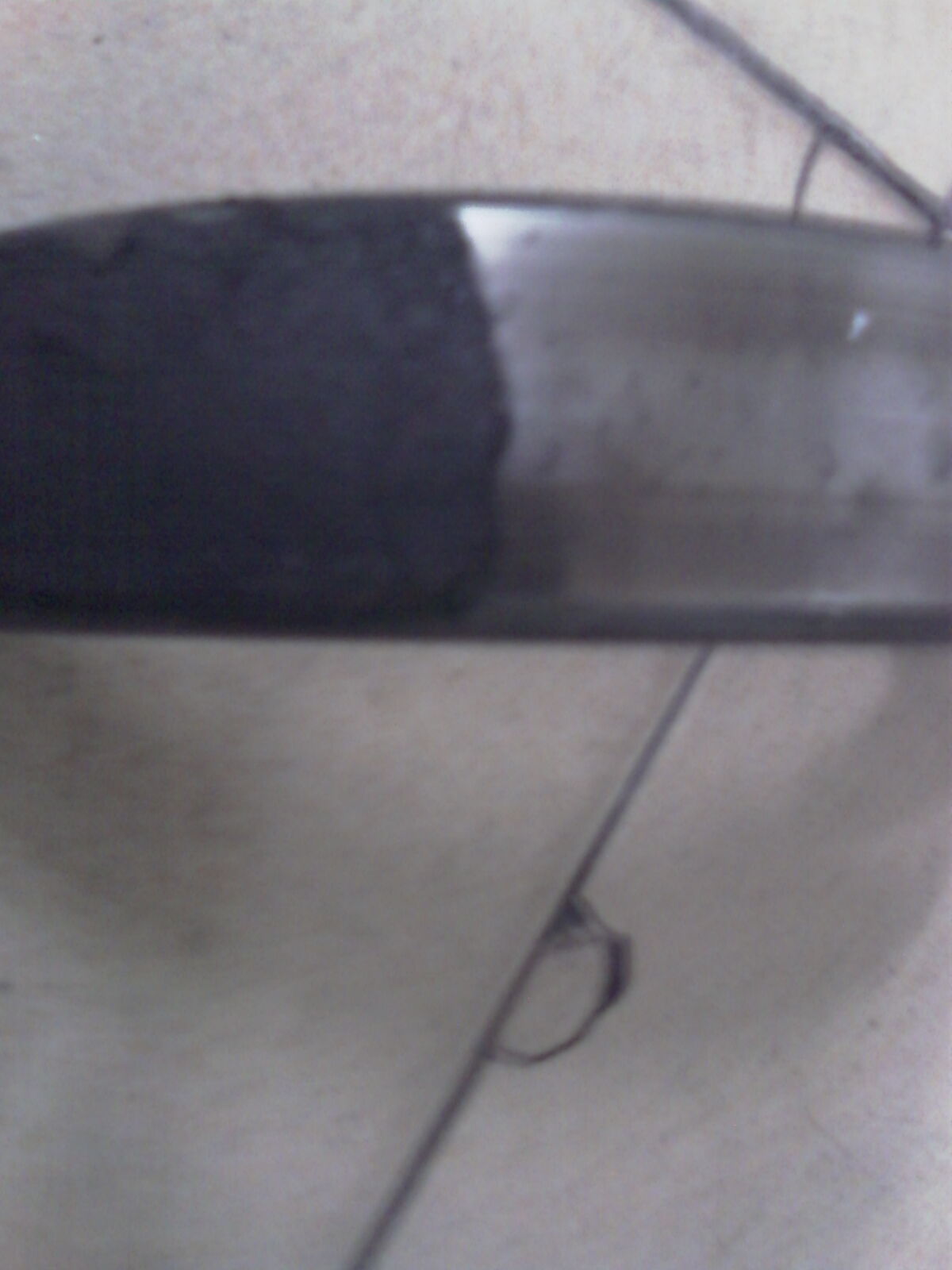

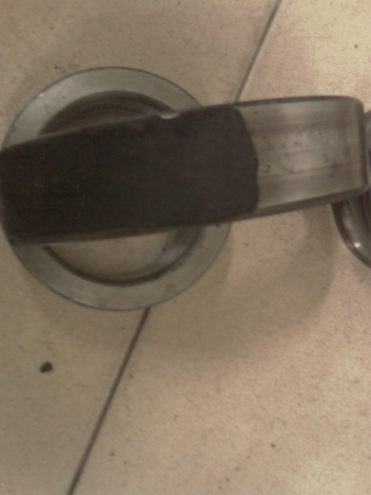

 楼主| 发表于 2008-9-10 13:28:45 | 显示全部楼层 来自: 中国广东珠海
都是用手机拍的,效果不是很好,图片有什么不清楚的地方大家提出来。
滚道压痕,发黑。
滚道压痕,发黑。
亮光处是磨损位置。
亮光处是磨损位置。
外圈端面严重磨损。
外圈端面严重磨损。
垫纸过厚
垫纸过厚
垫纸过厚,大约在0.8mm左右。
垫纸过厚,大约在0.8mm左右。

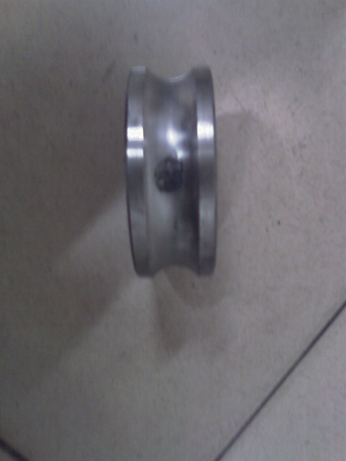

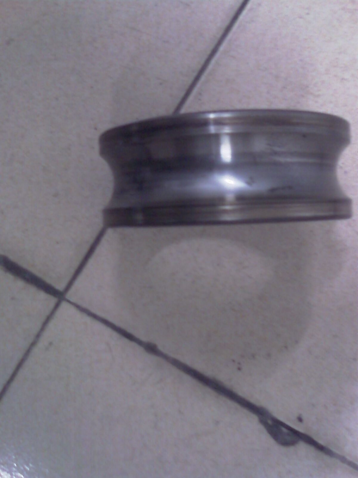

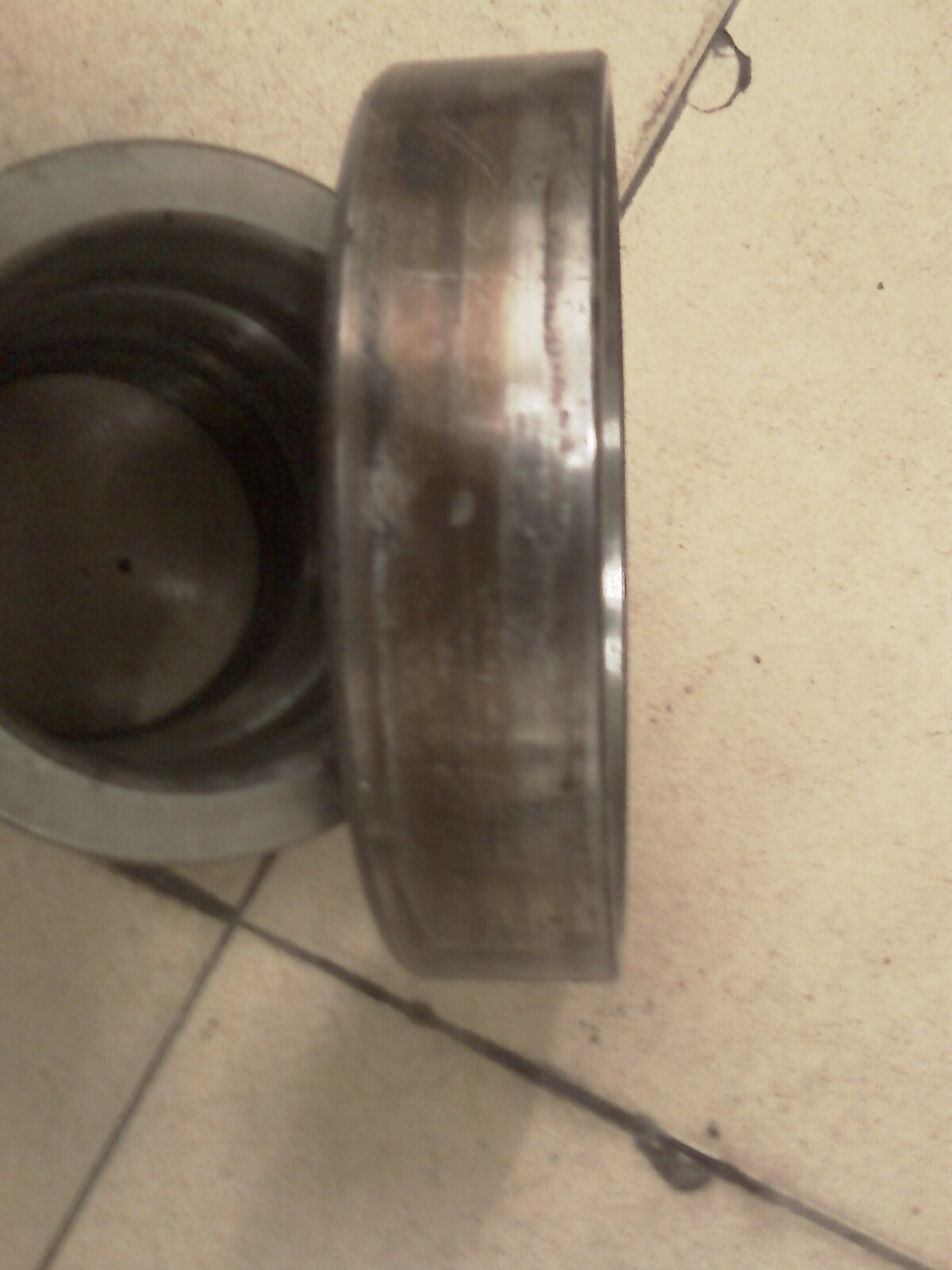

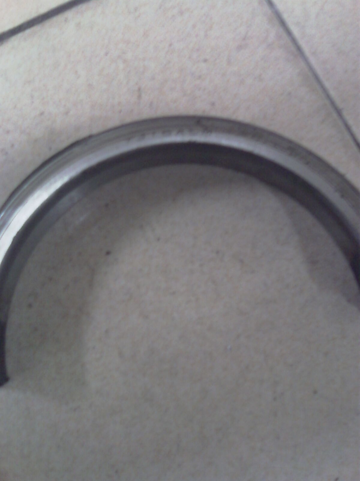

 楼主| 发表于 2008-9-10 13:36:57 | 显示全部楼层 来自: 中国广东珠海
这个狠奇怪,内圈滚道两边挡边表面处严重磨损,估计保持架断裂
外圈严重磨损,连轴承标示都磨不见了。
外圈严重磨损,连轴承标示都磨不见了。
内圈滚道严重破损
内圈滚道严重破损
同上
同上

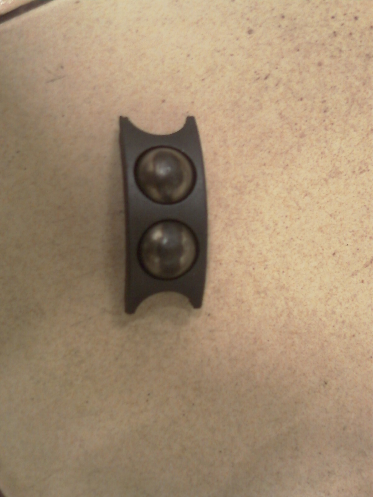

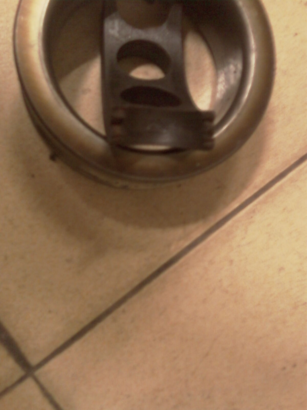

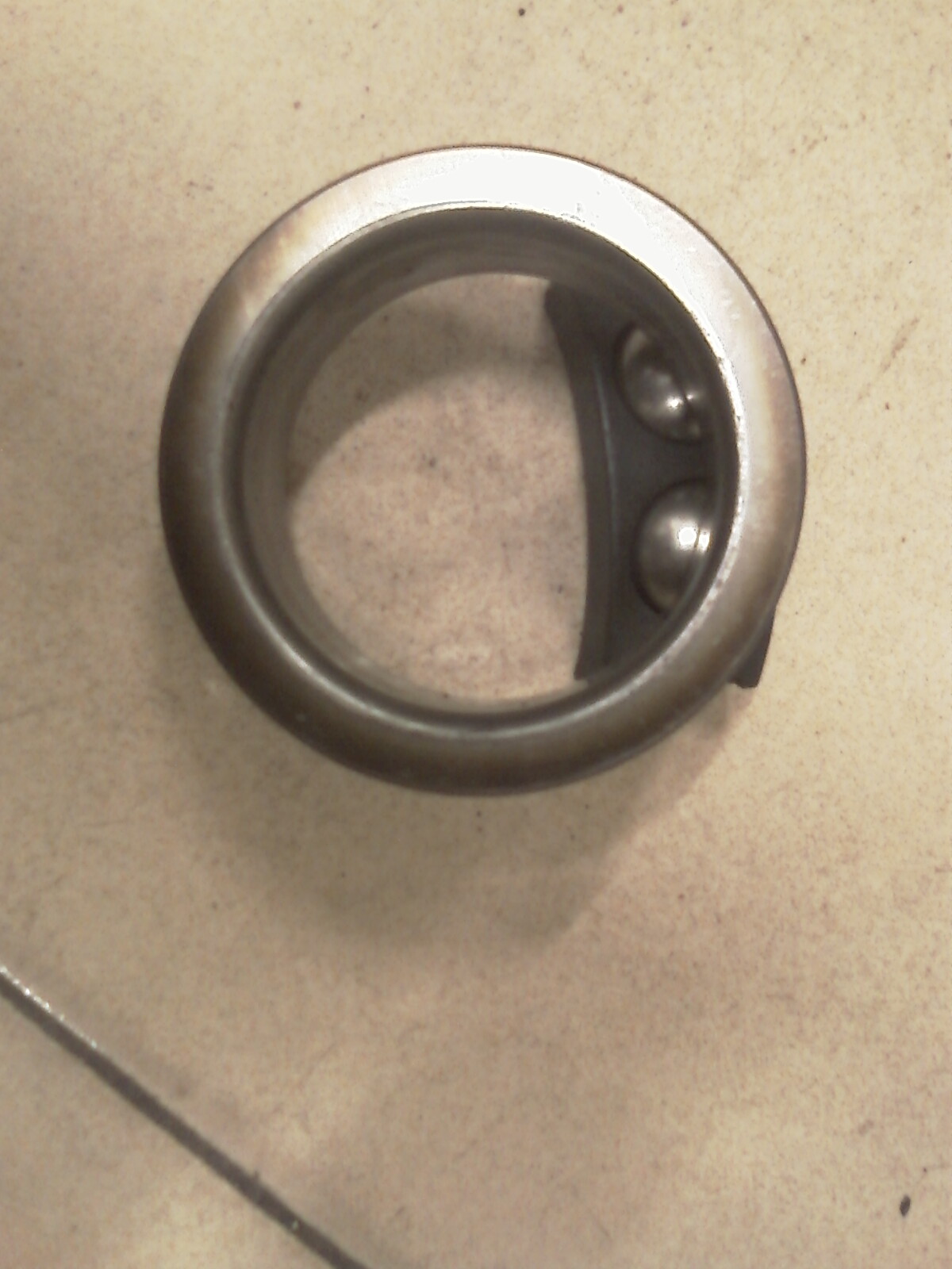

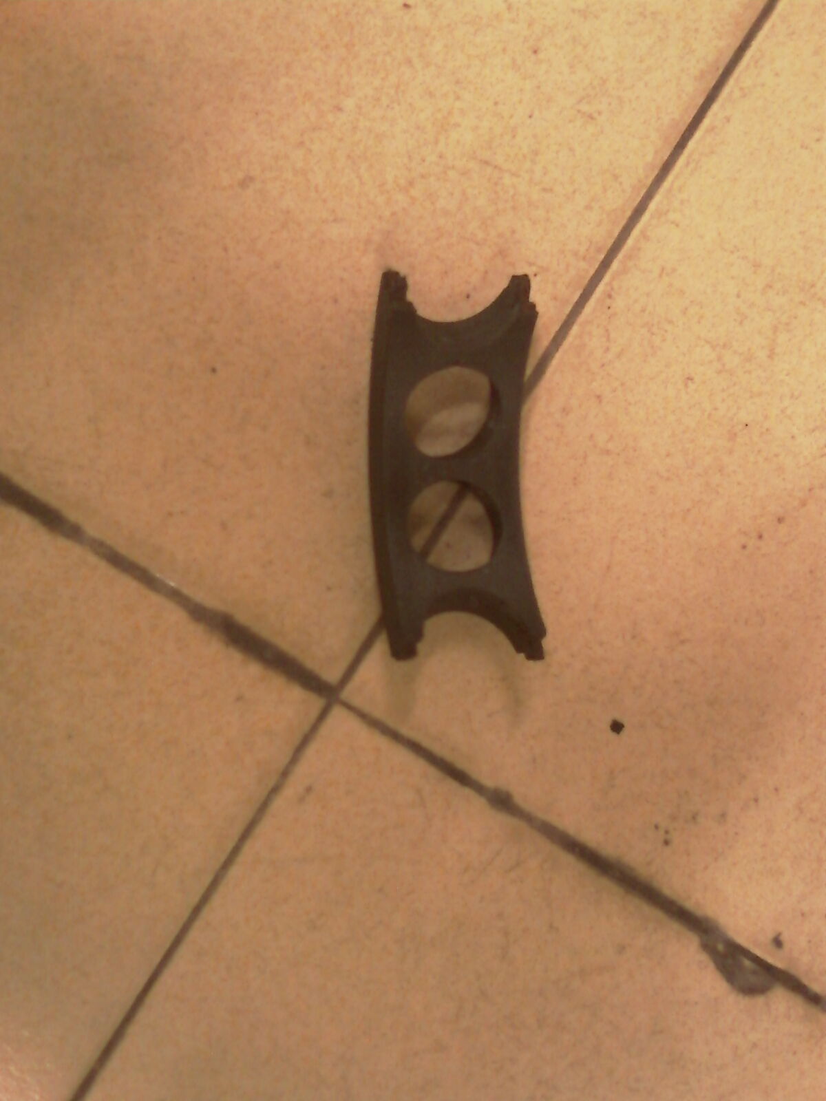

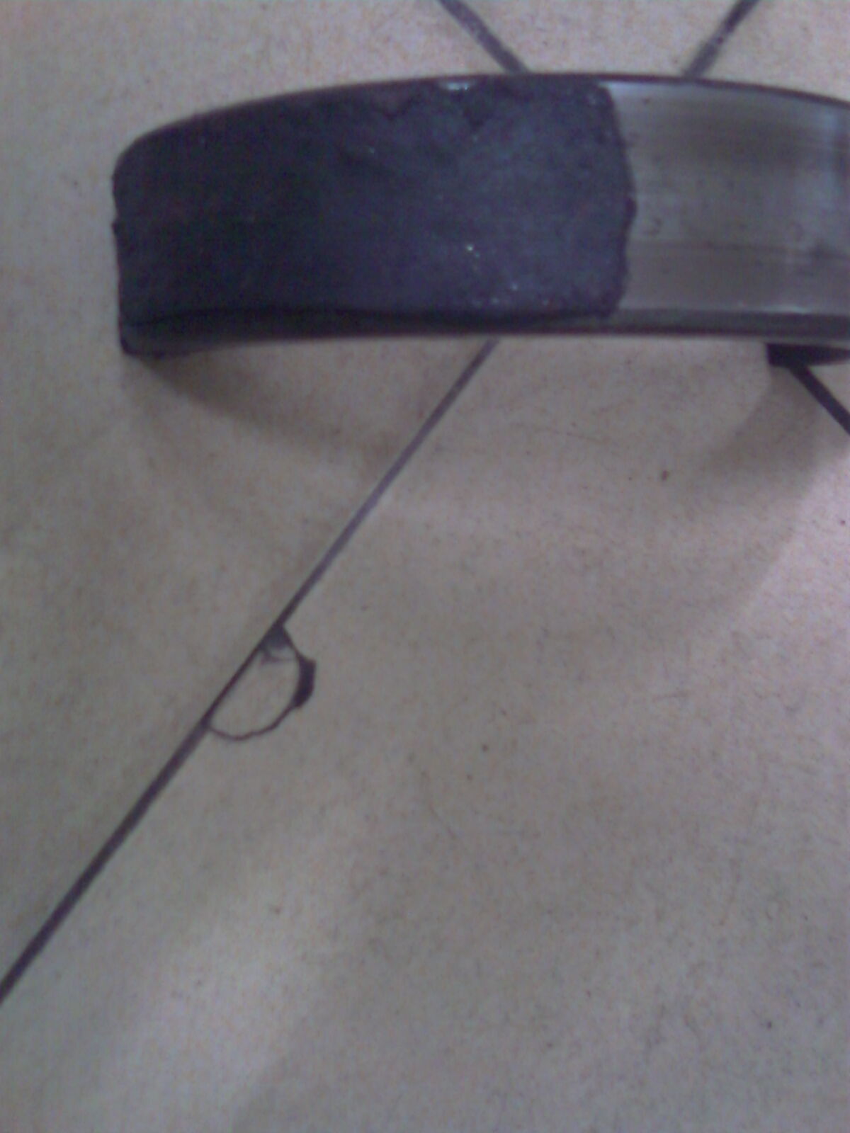

 楼主| 发表于 2008-9-10 13:43:45 | 显示全部楼层 来自: 中国广东珠海

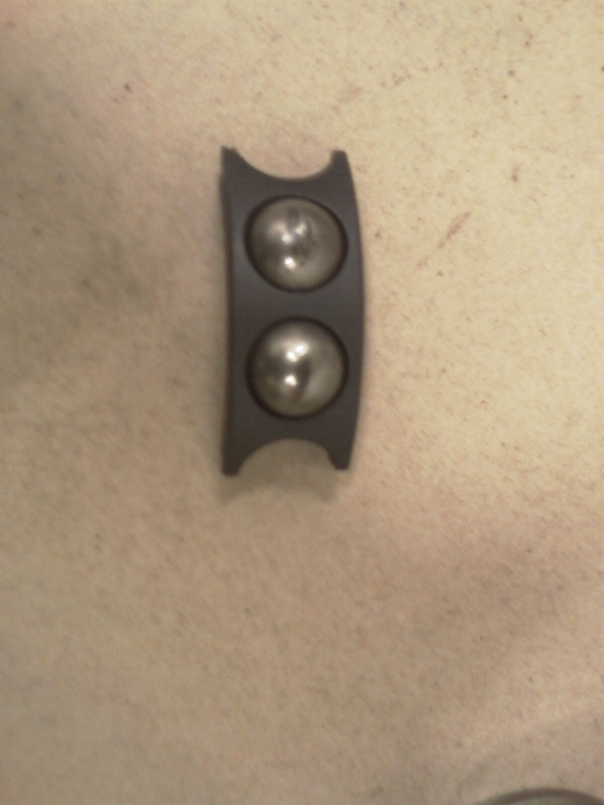

内圈,保持架,滚珠
内圈空边沿处明显破损,估计和轴肩摩擦形成。端面发黑,可能温度过高退火了。
保持架断裂
保持架断裂
保持架圆孔内破损严重,有很大的金属屑
保持架圆孔内破损严重,有很大的金属屑
同上
同上
滚珠严重磨损
滚珠严重磨损

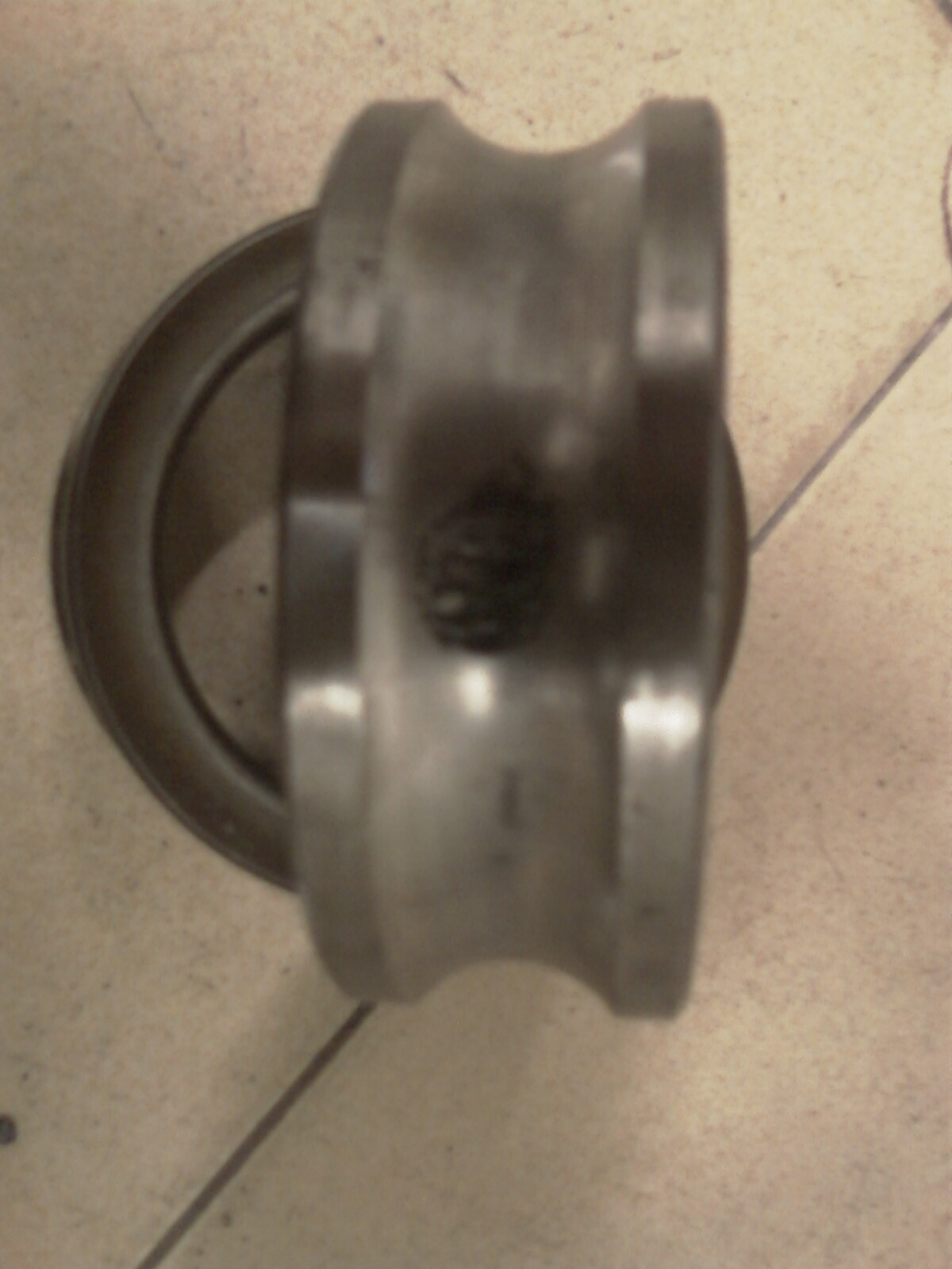

 楼主| 发表于 2008-9-10 13:51:43 | 显示全部楼层 来自: 中国广东珠海
内圈挡边表面磨损,奇怪怎么磨到这上面来了
滚珠损坏
滚珠损坏
内圈端面发黑,内圈内边处破损
内圈端面发黑,内圈内边处破损

发表于 2008-9-10 14:18:32 | 显示全部楼层 来自: 中国浙江温州
像是材质有问题,热处理效果,零件尺寸也有可能不符合技术要求。
+ u6 |2 a8 C( O  o. b+ R工作环境,受力状况也值得考虑。) ~0 r' F( ]7 R0 \
+ W8 }( B, P2 F
[ 本帖最后由 CHNLOONG 于 2008-9-10 14:19 编辑 ]
hero2006 + 3 技术讨论
发表于 2008-9-10 14:41:16 | 显示全部楼层 来自: 中国山西太原
1  缺油温度升高,由于过热内圈退火,磨损加剧,内圈、滚珠和保持架表面发黑。/ K+ t2 `" O" ~3 F* h$ E  g* s
2  运转有轴向力,内圈滚道磨损一边,加速损坏。从内圈和滚珠看是深沟轴承,应使用承受轴向力较大的轴承。有一外圈上打的标号36316应是圆锥滚子轴承。0 l6 B; Z% k- k+ E% ?8 F
3  材质不均匀,滚道磨有斑痕。
hero2006 + 5 技术讨论
发表于 2008-9-10 16:21:40 | 显示全部楼层 来自: 中国上海
基本同意9楼的说法,补充一点,可能是轴承内圈与轴的配合太松,轴承外圈与套的配合不够紧,再有就是安装的同轴度不高.
hero2006 + 3 积极参与
发表于 2008-9-10 18:55:07 | 显示全部楼层 来自: 中国河南洛阳
补充9楼:7 T9 y! Q7 [- C* U! u
1.内套卡伤  过大载荷载或者有异物进入滚道所致
8 {- \: ?5 b! i7 d7 U2.此套轴承36316为老型号角接触球轴承,其保持架材料为胶木,新型号应该为7316C。
hero2006 + 3 积极参与
发表于 2008-9-10 21:12:57 | 显示全部楼层 来自: 中国福建泉州
从上面的几个图片看,本人倒是觉得是因为垫纸过厚的缘故,导致轴承外圈与轴套的配合过盈量太大,从而导致轴承被卡死,使轴承内外圈的滚动变为滑动摩擦,从而使轴承沟槽严重灼伤磨损,甚至导致保持架的断裂。以上几个图片都能充分说明了这个问题。
hero2006 + 3 技术讨论
发表于 2008-9-10 21:35:58 | 显示全部楼层 来自: 中国上海
轴承材料可能有问题
: W% D4 N* y8 i% \或者已经超过使用寿命;或者使用不当超过设计的额定载荷。
hero2006 + 2 技术讨论
 楼主| 发表于 2008-9-11 09:07:02 | 显示全部楼层 来自: 中国广东珠海
原帖由 hbh0606 于 2008-9-10 21:12 发表 http://www.3dportal.cn/discuz/images/common/back.gif: [0 ~- m3 {- }$ J; M9 ]. I( y/ [
从上面的几个图片看,本人倒是觉得是因为垫纸过厚的缘故,导致轴承外圈与轴套的配合过盈量太大,从而导致轴承被卡死,使轴承内外圈的滚动变为滑动摩擦,从而使轴承沟槽严重灼伤磨损,甚至导致保持架的断裂。以上几个 ...
, [; B& P( f) L/ |' a7 B- u5 T, r
======================================================- e4 |6 z; h" K8 A  ?4 U) O9 X! S. t
有道理!这是一对角接触球轴承,装配方式为:面对面。内外圈都是过盈配合,油浴热装温度100度。从外圈表面判断应该属于垫纸使用不当,轴承垂直面压配太紧,滚动体高速旋转温度上升引起热膨胀,造成工作游隙为零或负,滚珠破损从而卡死保持架破裂,外圈表面和轴承座孔滑动摩擦。内圈退火破损也可能是卡死造成的,轴颈直接在内圈孔中滑动。轴承端盖装配也有问题,两边都加了垫纸,配合太松,轴向冲击载荷太大,致使滚道变形造成偏载。主要还是装配问题,当然也有上面同志说得不对中问题。材质不好说,公司没有专门的检测科室。上面图片中的故障轴承都是直接从“哈轴和瓦轴”订购的,质量可能不会有问题。
参与人数 1三维币 +4 收起 理由
hero2006 + 4 技术讨论
发表于 2008-9-11 09:27:35 | 显示全部楼层 来自: 中国湖北武汉
材质应该是主要的原因吧!!!!!!!!!!!!!!!!!!!!!
发表于 2008-9-11 09:30:50 | 显示全部楼层 来自: 中国湖北宜昌
1  可能是(润滑中不干净)工作环境污染导致磨损加剧。0 r' r6 F5 R6 K+ {+ o+ P
2  轴承选用不合理,引起加速损坏。使用承受轴向力较大的轴承。/ s; k  \$ d& ^
3  超过使用寿命。
9 S) D/ S) Z5 @7 W' T- C9 Y4 端面磨擦,是安装有问题。
hero2006 + 3 技术讨论
发表于 2008-9-11 15:57:51 | 显示全部楼层 来自: 中国广东佛山
貌似是润滑做的不够···
发表于 2008-9-12 14:56:21 | 显示全部楼层 来自: 中国北京
补充:
+ N! N8 m# C- S1 ~可能是滚道里进入了金属杂质,是滚道磨损加剧,温度升高
发表于 2008-9-15 20:58:13 | 显示全部楼层 来自: 中国山东莱芜
一般不是材质的原因,应该是异物进入造成局部的胶着;另外就是润滑不足\游隙过小等原因造成轴承温度过高造成轴承颜色发生变化!
 楼主| 发表于 2008-9-18 18:09:33 | 显示全部楼层 来自: 中国广东珠海
看见很多师傅都说轴承损坏的原因是“润滑不足”和“滚道有杂质”,很有道理。从现场来看不是“润滑不足”,而是“润滑太足”,环境温度有点高的时候就加润滑脂,造成滚动体阻力变大,温度上升。润滑脂用的是“二硫化钼钾基脂3号”选择应该没有问题,质量不知道。。17.5KG封装,平常就敞着盖,机修师傅要用润滑脂就直接在现场找一块扁铁去挖,这可能是造成滚道内有杂质的一个原因。发一贴学到了不少东西,感谢各位高人了!!
