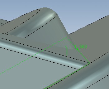

发表于 2008-9-10 11:11:17 | 显示全部楼层 |阅读模式 来自: 中国四川乐山
见图 ,我想把图中准备导的边与另一个面想连,图上的刚好相反,有没有什么办法能修改这个问题?
发表于 2008-9-10 12:33:24 | 显示全部楼层 来自: 中国天津
把图素直接托放到要形成倒圆的图素上面就可以了,不知我说清楚没有。
 楼主| 发表于 2008-9-10 13:18:32 | 显示全部楼层 来自: 中国四川乐山
已经拖了`~但是导圆就是那样的结构,就是不知道怎么回事- -!

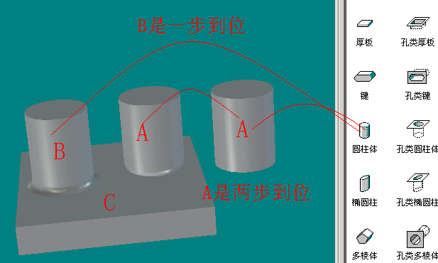

发表于 2008-9-10 20:57:02 | 显示全部楼层 来自: 中国天津
发的图片说明一下:从图素中拖出的圆柱体B直接摆放在C上,可以进行倒圆操作。A圆柱体是先拖到其它地方再拖到C上,就不能进行倒圆操作(只能到A圆柱体本身)。
% z# D4 A1 l, m4 w8 h) d: ~) f* [( i: [& j  k. @5 R. B
[ 本帖最后由 pjtl 于 2008-9-10 21:02 编辑 ]
发表于 2008-9-11 10:08:19 | 显示全部楼层 来自: 中国浙江宁波
原帖由 pjtl 于 2008-9-10 20:57 发表 http://www.3dportal.cn/discuz/images/common/back.gif* j  Q: T0 J# u6 p. Y* t
" s- V& S# T$ {7 n简单的说明一下,楼上的朋友就是要讲明,如果第二个图素直接拖放到第一个图素上就与第一个图素形成同一个零件,如果第二个图素拖放到第一个图素以外那就形成两个零件了,当然编辑只能编辑其中一个了。这里还有一个方法:就是拖入图素时采用按住右键(通常是按左键)拖入就可以选择第二个图素是作为零件还是作为特征来使用了,(按右键拖入后就会出一个对话窗选择一下就成)。
发表于 2008-9-11 10:18:09 | 显示全部楼层 来自: 中国上海
夏草老师说的对,楼主可能把共面的2个东东理解为2个图素,而实际是2个零件,所以就出现了图上效果。
 楼主| 发表于 2008-9-11 11:01:11 | 显示全部楼层 来自: 中国四川乐山
恩谢谢了~ 后盖基本外观都已经成型了,观看视频也发了,就是倒圆那些方面不是运用的很好。。。。
发表于 2008-9-20 09:55:59 | 显示全部楼层 来自: 中国河南洛阳
把两个零件合运算也可以
