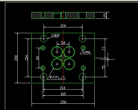

如图标注,那些需要标注尺寸公差,求求高手帮助,这是模具的定模板的& V1 j- s: r! I2 J/ o6 v# S1 x

光是一张图是无法确定公差的,公差的确定取决于模具的公差。
发表于 2008-9-10 09:10:40 | 显示全部楼层 来自: 中国广东深圳
要看零件的加工精度等级。尺寸154、54、75、77应该标公差的,公差应取决于工件的精度等级。
发表于 2008-9-10 09:13:36 | 显示全部楼层 来自: 中国广东深圳
补充一点,定模板上与冲头的定位配合部分也要标公差,而且要看配合的精度等级,例如H7/h6或H8/h7等
