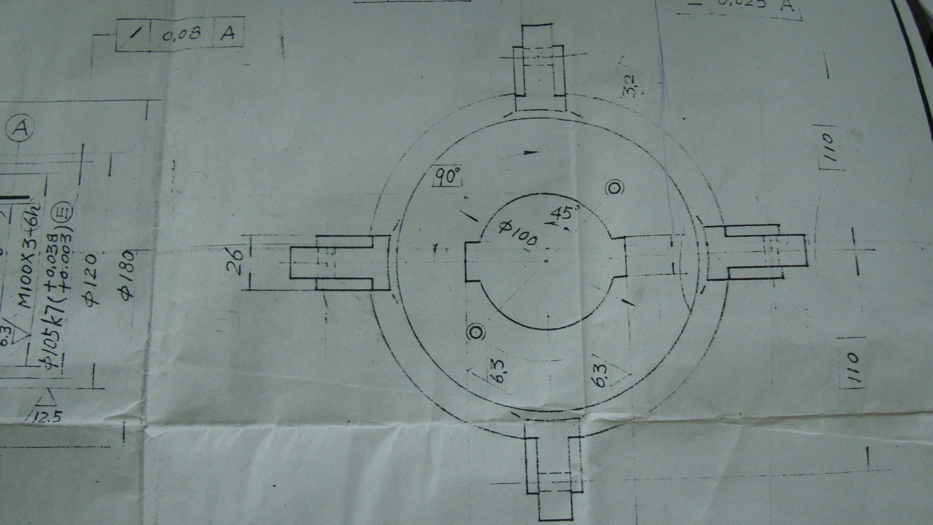

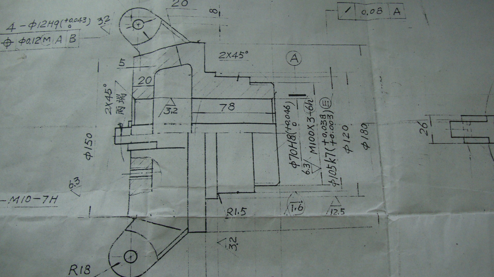

关于钻筒上4个耳朵上面的孔  做一次旋转90度   夹具的选取考虑到倾斜度  很是脑大  有什么建议没
发表于 2008-9-8 21:11:34 | 显示全部楼层 来自: 中国黑龙江佳木斯
有没有数控镗铣类的,可回转的工转台,或自动回转夹盘上镗床。
发表于 2008-9-8 21:43:17 | 显示全部楼层 来自: 中国浙江宁波
建议设计一个90度的回转工装夹具,采用两头的多头钻+钻套,中间孔定位,端面贴平,汽缸过中间轴拉紧,加工,快速,方便

 楼主| 发表于 2008-9-10 08:53:29 | 显示全部楼层 来自: 中国江苏盐城
套筒套住粗糙度12.5的端面  在筒四周各焊接铁板 与耳朵一一对应 铁板上+钻套
8 b" P0 ~/ P# S可行?
