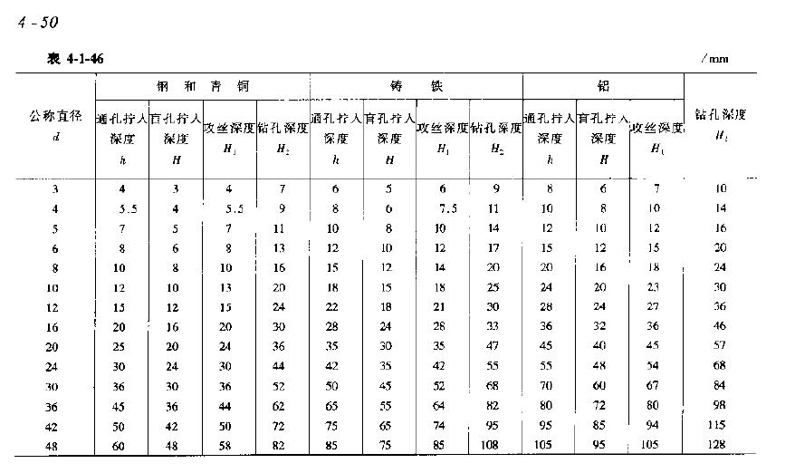

求不同直径的螺栓钻孔深度,螺纹深度(螺纹线深度),拧入深度,有没有绿色软件可以查询?或者有表格可以方便查询就行?

螺纹旋入螺孔的长度、攻螺纹深度和钻底孔深度根据不同材料可参考下表:

一般螺纹旋合长度为螺纹公称尺寸的1.5倍,在机械设计手册上可以查到
