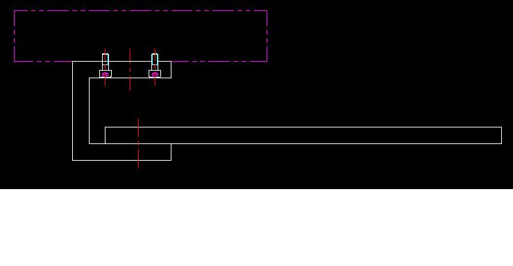

本人做的一个东西如下图,长杆是可旋转部件,在机器工作时该机构处在与固定块成90度位置,不工作时处在0度位置,请问如何连接这两个零件,并且在工作时将长杆锁定在90度

不知悬臂的具体要求(承重及扭矩)9 h4 T: ~4 L/ @
1。连接部件可以采用深沟球轴承,可同时承受轴向及径向的负荷
" [5 y1 |. t- c2 `$ C2 p: C" ~+ w0 e2。用电磁制动电机,0度与90度位置分别装有定位销及行程开关,并实现互锁!还有旋转气缸(90度)也可以考虑

发表于 2008-9-8 15:21:17 | 显示全部楼层 来自: 中国山西太原
在杆上装一弹簧销,分别在杆下面的板上处于90°和0°时对应于弹簧销的位置钻孔。当弹簧销对住孔时,弹簧销的柱头就进入孔中固定。当需改变位置时,将弹簧销拔出杆就可转动,这样的固定比较可靠。

发表于 2008-9-8 15:58:02 | 显示全部楼层 来自: 中国云南昆明
你想手动还是电动控制?你这个长杆在设备工作时受不受力,大不大?如果是手工操作方便不方便?很多问题没有问清楚,不敢给你建议,总的来说分别在0度和90有定位装置就可以!可以用汽缸、电机、定位销等等!还可以用螺钉鼎你短边也可以!方法很多!具体情况要具体分析!参数不全!# K# q& N+ ]* }0 {# D+ k5 g5 D

发表于 2008-9-8 21:32:35 | 显示全部楼层 来自: 中国黑龙江佳木斯
看一下车床回转刀台定位装置,想要自动的就更方便了。

发表于 2008-9-9 15:57:45 | 显示全部楼层 来自: 中国江苏苏州
如果调节的频率不是很高,直接用定位销来定位,即经济又方便
