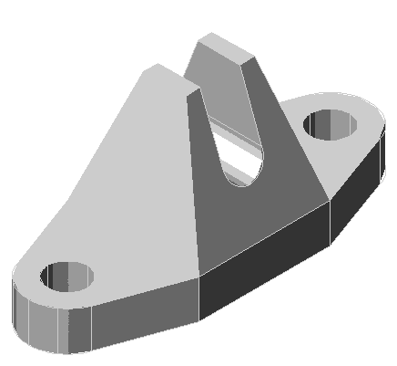

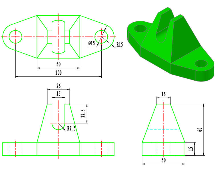

简单3D有奖练习44, _& }& p0 o  {1 j& _* i
答題要求:上傳圖片和DWG文件,其中DWG文件的閱讀權限應設爲80。結果正确且上傳文件符合要求者将得到5三維币獎勵。答題期限一個月。

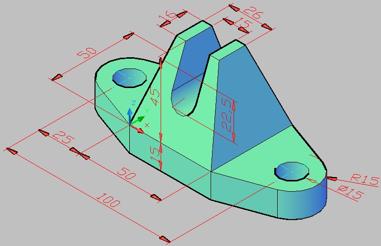

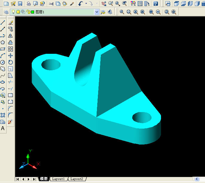

发表于 2008-9-9 15:13:00 | 显示全部楼层 来自: 中国江西新余
交上一个作业。
' C% {* \6 o6 Y/ Z' p. j: f8 l+ Z- U) b' Q! T
000.jpg ' d4 @5 y( s$ l4 `! b/ {
; E# Z$ H! m- `, @) c) i
1 @, s0 D& B% p5 w7 b
001.jpg / \- H0 U1 a; t; N! q8 b
. ~( d2 Y- v0 a) }
9 M$ _# l& c" u* w7 ~6 ?
三维作业000.rar (14.59 KB, 下载次数: 3)

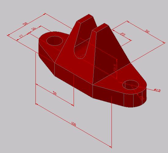

发表于 2008-9-15 14:16:57 | 显示全部楼层 来自: 中国江苏无锡
交作业了,CAD2009

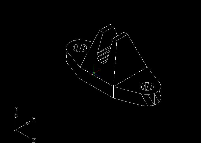

发表于 2008-9-27 00:36:06 | 显示全部楼层 来自: 中国台湾
简单3D有奖练习44
学习中,请赐教
