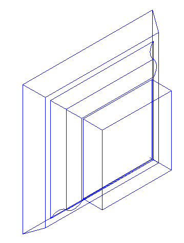

简单3D有奖练习43
* L0 M& p( V( R答題要求:上傳圖片和DWG文件,其中DWG文件的閱讀權限應設爲80。結果正确且上傳文件符合要求者将得到5三維币獎勵。答題期限一個月。

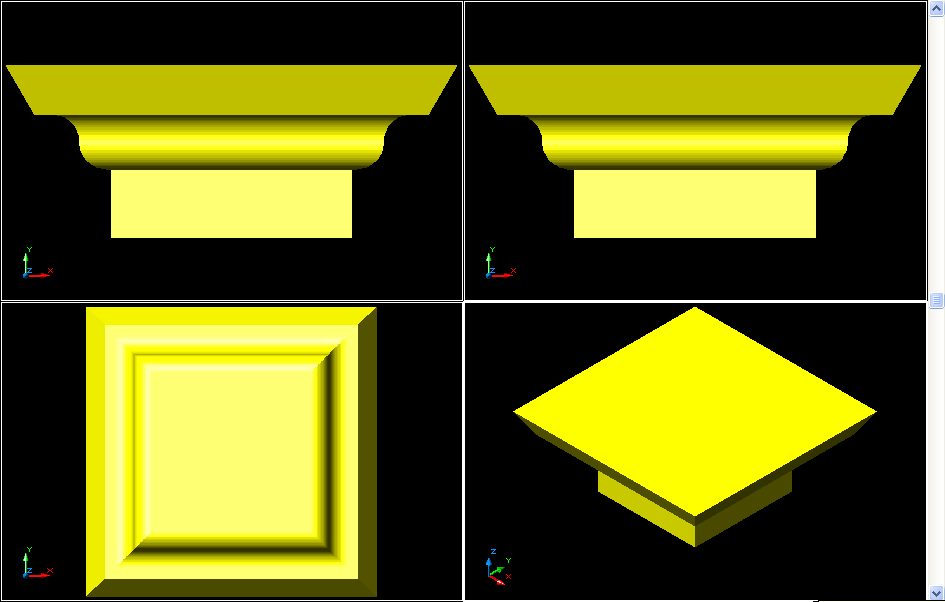

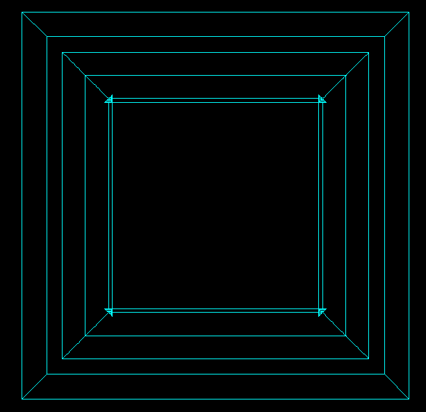

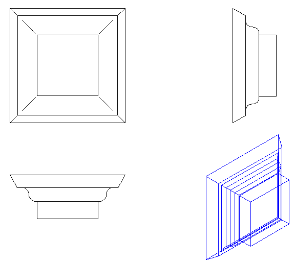

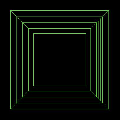

这个给的图纸好像有问题,我做完以后俯视图怎么也跟题目的对不上。2 N9 l2 m5 U1 }0 n5 [# M8 }4 Y
( N: p# S% D5 t3 D1 D; v2 ]" U7 f8 R# e1 y2 t: N# x4 T
就是上面的图右侧为什么会多好几条线,我也不知道为什么,谁能解释一下?但是都是按照图纸的尺寸画的,很奇怪。

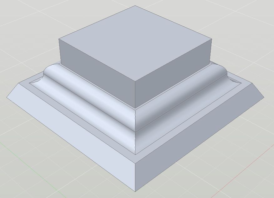

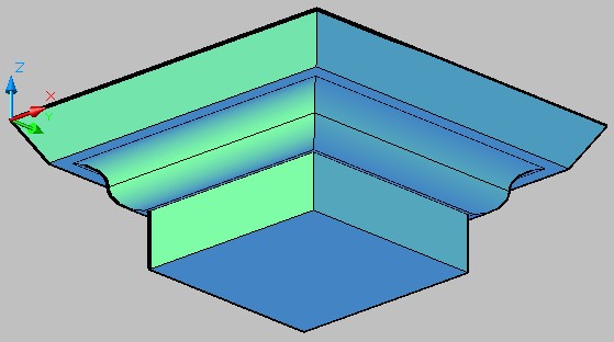

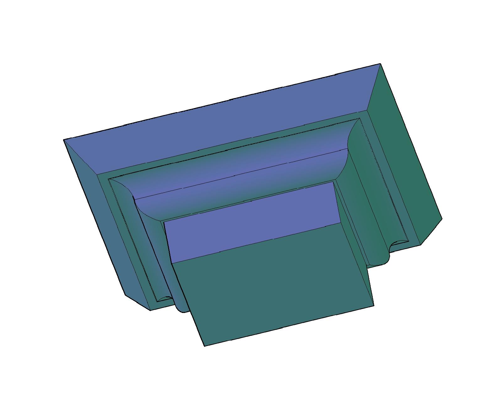

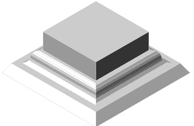

我也画了一个。这个图看来的确有些问题,至少与内地的标准不太一致。+ h5 N7 o5 Y5 k  F
3 D4 e& x/ A, x Untitled-1.gif ' m& b& v$ D  h* D
9 A! t1 g9 O0 P3 D3 Q5 v! y
不过楼上的那些索线不是问题。用不同的方法建模CAD的数据和显示的图形会有不同。我的选项设置每个曲面的轮廓索线是4,上图我是用圆角方法做的弧面,有索线;下图我用拉伸做的弧面,就没有索线。索线只和显示精度、渲染有关,与实体的形状、轮廓、尺寸没有关系。. v) T3 {2 x' i, \& I) V( V

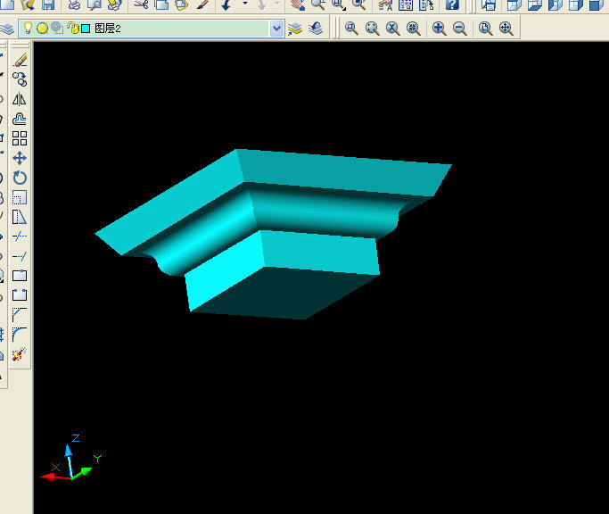

做好了
拉伸    差集2 K2 J; N+ v# S% G8 k( q, l

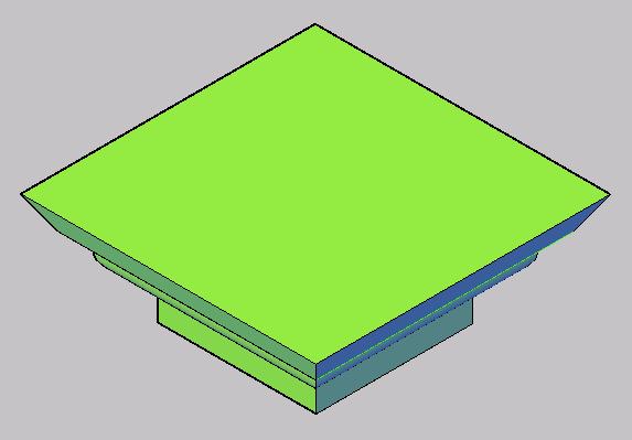

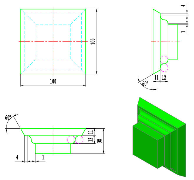

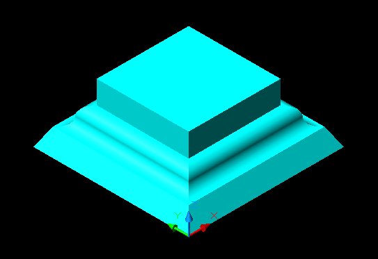

也画了一个。  ~  _6 w: y% y( @+ l+ Z) N
) i' R, U# N/ K6 n# x; b 一个三维作业.jpg ! ~/ m4 h8 D0 |( G/ K8 ?; P7 V% [
