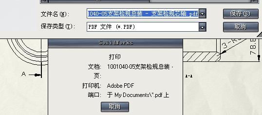

刚才在CAD版块知道了这个方法,我把它换版成SW的,呵呵,一样精彩。+ c: @. L/ ]  F6 {' z
( e; I: G+ N+ s3 i/ c7 a& j1 Q朋友们,你是否还在为“怎么将SLDDRW格式转换成pdf格式和jpg格式?”发愁呢?可能有些朋友已经通过安装其他转换工具的方法解决了问题,或者也有些朋友在论坛里也说明了SW自带的jpg格式进行转换,但是这些方法各有麻烦的地方,有些线形的粗细无法区分,或者要求的图纸幅面很难调整,也有像素的问题让您摸不着头脑~~~~~~~~本人也曾为这些问题所困绕!现找到一条路径!现和各位分享!: x0 i) ]8 k$ k; c

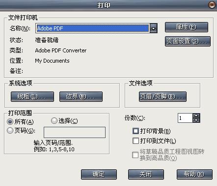

        1.只要您的电脑里安装了Adobe Acrobat 7.0 Professional或以上版本,您就可以在SW打印设备选项里看到“Adobe PDF”选项,此时可以方便的进行pdf格式转换,国家标准幅面一应俱全!而且只要设置好打印样式表,就可以按您的图纸要求生成粗细明确的pdf格式出来!
6 V  T: V1 w5 k) z 4.jpg 1 j1 W& \! L. e3 a7 b0 N' g  B

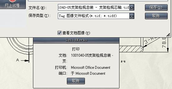

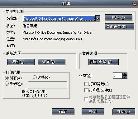

        2.如果您现在使用的是office2003!那么恭喜您,您的SW打印设备里出现了“Microsoft Office Document Image Writer”选项!这个选项的好处是可以利用国家标准的幅面将dwg格式转换为mdi格式,再转存tif格式,之后再利用ACDSee转成您需要的jpg格式!同样,只要设置好打印样式表,就可以按您的图纸要求生成粗细明确的jpg格式出来!! U6 n' N, t+ Y$ t* ~- j

对于许多软件而言,只要具备打印功能,根本不需要安装Adobe Acrobat 7.0 Professional,你只需安装任何一款pdf虚拟打印机都可以将其转换成pdf格式的文件。

过程太繁琐了,既然已经安装了Adobe Acrobat 7.0 Professional
5 B5 s* n7 O8 \6 m! U0 B$ u5 u4 J) |/ l( {4 Y( l/ c- Z
直接用它将PDF转成JPG,只用在页面标签上点击右键就可以调出转换功能了,或者直接另存为就出来就可以保存为JPG了

SW另存为PDF或JPG或TIFF的分辨率太差
3 A. [2 O& l7 v$ d* \: U楼主的方法可以一试

不光分辨率太差,而且另存有时不能把图纸存全(或大或小),或者有多份图纸时无法同时保存。

用个虚拟打印机,分辨率任你调,怎么会不清楚呢?
