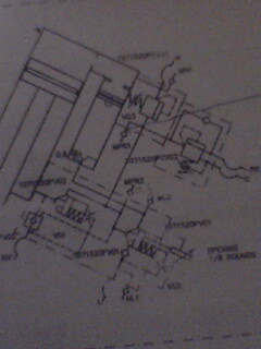

有谁知道这叫什么缸,是怎么控制的
. m/ a/ h+ w4 I  m8 j! D
7 K. S/ Z& O2 J% Y" Y2 y7 O9 m, g! B[ 本帖最后由 dai198671 于 2008-9-10 19:09 编辑 ]
控制辊子起落的,有两个同步的
控制辊子起落的,有两个同步的

图纸看不清晰,请传个附件上来看看.
 楼主| 发表于 2008-9-7 14:51:03 | 显示全部楼层 来自: 中国
抱歉,没有电子图翱瞻
发表于 2008-9-7 15:07:03 | 显示全部楼层 来自: 中国上海
估计小油缸是起增压作用。在低压情况下,压力油直接进入大油缸上腔,推动大油缸工作。在高压情况下,压力油进入小油缸前腔推动活塞运动,进行增压。增压后的液压油再进入大油缸推动大油缸工作。图纸不够清晰,这仅仅是猜测。

大油缸运行到极限点,小油缸再运动增压,给大油缸再压一下,是这个意思不?
发表于 2008-9-23 10:08:13 | 显示全部楼层 来自: 中国天津
你这是轧机压下缸吧,伺服阀控制,通过控制小液压缸实现对大液压缸压下量的精确控制.不过我没看见接反馈传感器呢?图看不太清楚.
