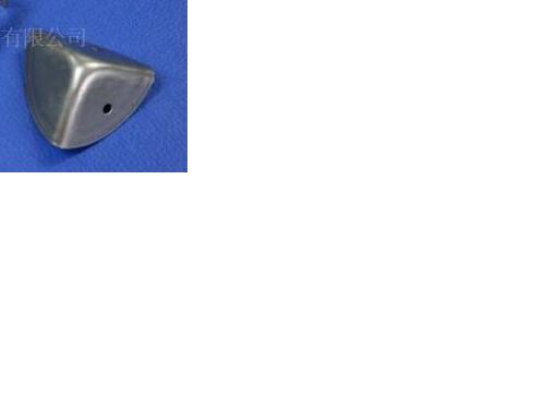

有谁做过这个?用连续模??- B! c. R+ u0 G( [) b' {
或是。。。。???
9 @6 b  J! w5 K' N7 ^- ~有谁能给个好建议?% V% ]9 y# `. e  L/ Y7 ]
谢谢!!!

没有做过,如果尺寸要求不严也可以做

拉深后切边。

像是用圆形料直接冲压成型的。是用来包箱角的吧?

这个很简单,下料冲孔,成型,你这个产品的尺寸要求不是很严,主要是外观。

用单工序吧,拉伸后再分成4件

不是太复杂,落料,冲孔,成型

用成型、压料相对力大一点;一次搞定;

基本支持一楼做法,如果孔径要求严格,需成型后再冲孔

还没做过这类似的东西,如果做,我想应该可以做出来,先拉深,再成型。当然前面要展开下好料

复合模下料再成型

冲裁好圆形料,在用复合模弯曲成型和冲小孔

个人看发.落料冲空,拉升,及可.

这个是不是可以把压料跟冲孔放在一起啊,然后再冲压成型跟切边一起啊,也就是两道啊,一道压冲一体,二道冲切一体啊

由2道工序组成,一是先冲小孔,再就是用落料、拉深、齐边的复合工位。当然这里的产品展开尺寸要求很高,先得用简易的工装去试验出你需要的产品展开尺寸。

展开尺寸不好控制

看这个感觉展开就是个圆形的,可以做一个落料及成型的符合模,然后再开一副冲孔模。或者拿其他的零件废料进行冲裁也可以,这样就省去了落料的麻烦了。而且成本也会降低很多。而且看到这两个孔的位子好象都是差不多的,所以一副冲孔模也就够了,没有具体尺寸,也不太好说的。
