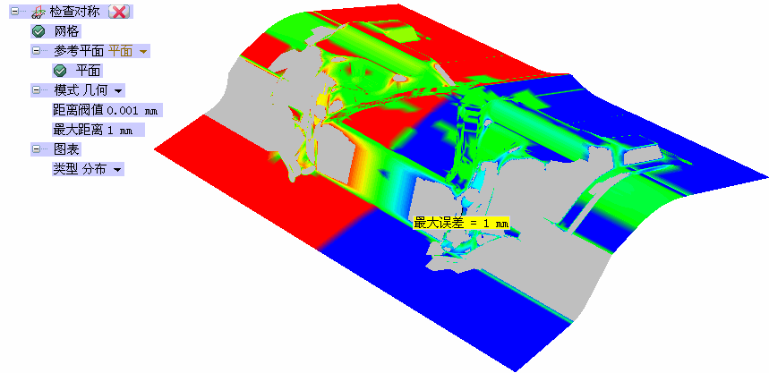

使用“检查对称”命令检查所选网格对象的对称情况" x- t4 C/ V8 z; u3 p1 O. O
" d, E; X& G) j0 L( B

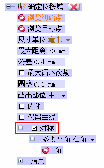

只有完全对称的网格,在做“确定位移区域”和“处理回弹补偿”操作的时候,对称复选框才可以用,以提高运算效率,如下图的确定位移区域+ ]0 h" _( h& Z% }5 |3 M
2.gif 9 V- X% F( u  k3 V! h" x

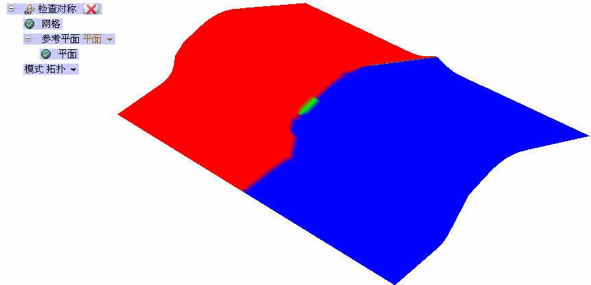

拓补模式9 c6 _" z$ z7 g5 t6 a
% ?! |7 E1 x/ @2 w# A
几何模式
