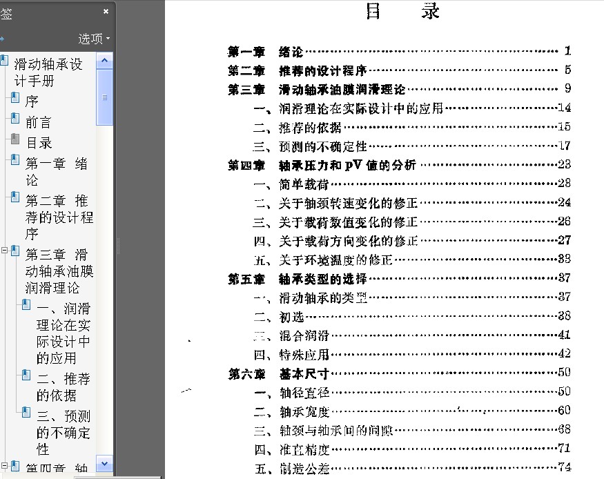

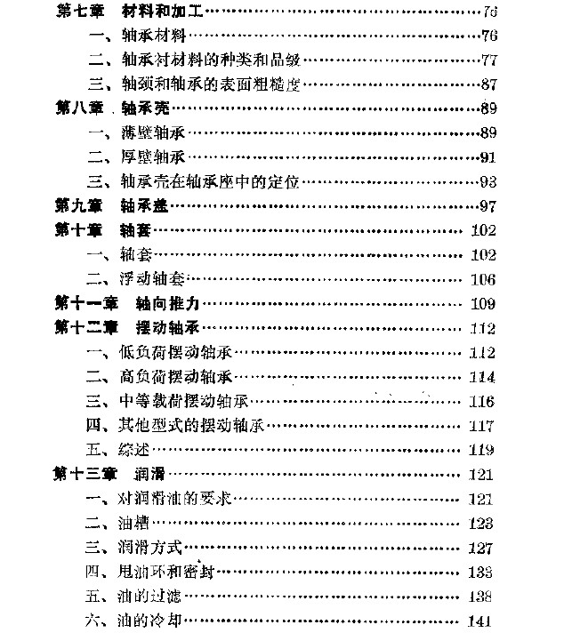

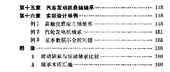

滑动轴承设计手册5 J# {) B8 H" [/ k
0 e0 _  v# b6 e
[ 本帖最后由 hhq426 于 2009-10-9 20:56 编辑 ]
W滑动轴承设计手册.part1.rar
1.39 MB, 下载次数: 64
W滑动轴承设计手册.part2.rar
1.39 MB, 下载次数: 61
W滑动轴承设计手册.part3.rar
1.39 MB, 下载次数: 59
W滑动轴承设计手册.part4.rar
707.67 KB, 下载次数: 54
