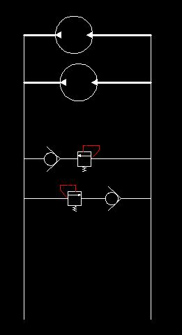

[讨论] 请帮忙解决下面德国图纸中,单向阀的作用
发表于 2008-9-6 12:45:54 | 显示全部楼层 |阅读模式 来自: 中国浙江宁波
1.jpg 不还意思,下面那个单向阀方向反了,

这个就是二次溢流阀啊,又叫防冲击阀

单向阀的作用就是保证系统的油路只能一个方向流动,反向则不能流动,这里从溢流阀出来的液压油不能l流到主油路
发表于 2008-9-6 16:20:45 | 显示全部楼层 来自: 中国山东威海
该图由直动式溢流阀,单向阀组合而成的制动阀。用来减缓液压马达在启动,停止时发生的冲击来保护执行元件(马达)不致损坏。
发表于 2008-9-7 00:59:22 | 显示全部楼层 来自: 中国江苏无锡
这个原理图漏线了.溢流阀出口接T,单向阀作用是T超液压马达补油。

我认为单向阀的作用是提高马达工作的稳定性。理由:1溢流阀发生溢流时,当阀芯打开时油液需要克服单向阀的阻力及反向油液的阻力,不会立即打开;2防止反向油液的冲击。

两个单向阀的作用是否用来限定马达正反转时不同的最高压力的?马达顺时针转动时,左边为高压,右边为低压,其最高压力由下面的溢流阀限定,当马达逆时针转动时,右边为高压,左边为低压,其最高压力有上面的溢流阀限定。

在溢流阀与单向阀之间应接T口。这样主要是防止马达停止时的冲击的。当马达制动时,回油腔突然关闭,由于惯性的作用(负载),会造成回油腔压力瞬间增高,此时通过溢流阀溢流,起保护作用。同时进油腔通过单向阀从T口进行补油。

原理图画得有点问题请核实,由直动式溢流阀和单向阀组成的双向缓冲阀。

起压力保护作用,防止马达压力过高;: ^. p" ~3 K' q# i4 a4 ~7 I
也起到了出冲击保护的作用.
. c/ u, p7 M& }6 f9 @4 u& j* d* @# l6 e
我设计过这样的液压系系统,已经实践证明它的作用.这样可以使马达两边压力平衡.

1 B0 ?- q. I2 t* A+ o' b+ H1.解释的很正确,如果负载过大时出现所说的这种情况,负载过小时溢流阀就不用打不开了,就会出现
& I4 ^) D; N' q$ G3 J' ~   突然的停车现象,其保护马达的作用  K$ z/ u- Z$ G" x3 E! _
2.如果没有溢流阀和单向阀马达很容易坏掉,且回路马达噪音非常大7 W* l" s" T) |: f, V' Y$ ]4 ^
3.我见过的单向阀和溢流阀有串联和并联两种情况,楼主的是串连情况,有的直接把单向阀和溢流阀做成集成的

关键这里的单向阀不是接回油口,即油箱的,这里的单向阀不同于以往的补油单向阀,还请大家继续讨论呀

偶认为此处是扭矩过大对马达的保护
发表于 2008-9-9 22:29:49 | 显示全部楼层 来自: 中国江苏常州
兄弟们,这个原理有问题,是错误的.请楼主核查.原理无法工作.
