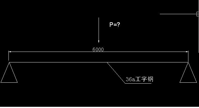

求一个简支梁的弯矩计算,
7 h4 U  b$ z" y# F  q1 m我自己算出来是P是1684kg,但是我觉得肯定算错了
$ ~( W: j- O$ @, h如图,请大家帮我算算,最好给我计算过程,非常感谢了;
, f% ^/ R6 }' V) L' I工字钢是36a普通型;材料是Q255;跨距为6米!!!!9 y7 \: o. c! U8 A

应该是求能承受多大的力P。
8 y6 Z5 m! B9 }0 g( K0 @7 \查得工字钢36a对X轴的断面系数Wx=875  cm^3           σ  = M / Wx = PL/(4Wx)≤[ σ ]       P≤4Wx [ σ ] / L
! A6 c' B) G# f$ N) E若安全系数 n=3       [ σ ]  =4200 / 3 = 1400  (kg/cm^2), A9 \- ~9 [8 [9 T, H- e5 A7 N
P≤4×875×1400 / 600 =8166.7   (kg)

 楼主| 发表于 2008-9-6 11:41:57 | 显示全部楼层 来自: 中国浙江杭州
谢谢啊
% j+ O& x7 {2 w, f' }9 p7 s请问Wx怎么得出的呢+ i, b& E! s, U% B& ]: P4 e
惯性矩Ix=157960000mm4;( X! }9 J! s# y9 Z! Q
惯性矩Iy=5549000mm4;
) ^9 D/ L6 [; f/ j- g σ ]  =4200 / 3 = 1400  (kg/cm^2)# P, o; M1 B) Y# ?, M" k* w
这个又是怎么来的呢

这里不用断面惯性矩,工字钢立放,用断面系数Wx,可在手册上查出。许用应力,查出抗拉强度420MPa,安全系数根据实际需要确定,一般取1.5--4,这里取n=3,有时间看一下材料力学。

这里弯矩计算不用断面惯性矩,只用断面抗弯矩(注意不是弯矩)也叫断面模量或断面系数。它的单位是cm^3,而断面惯性矩的单位是cm^4.。8 z0 d# @0 s2 z) l4 B
工字钢的断面抗弯矩用时可在机械设计手册中,金属材料部分型钢中查出来。如化工版《机械设计手册》第1卷、或机械设计手册软件版中的金属材料中都可以查出来,不用计算。

那什么时候选用Ix,什么时候选用Wx;到底有什么区别呢?是  工 字用法的时候就选Wx,   H 用法的时候就选Ix么?

对于简支梁求弯应力时要用到断面模量W,像工字钢立受力用Wx,平受力用Wy。( M5 X- q( ~. ?$ _) J
在简支梁求挠度和两端转角时就要用到断面惯性矩 I ,如计算工字钢的最大挠度 f =PL^3/ ( 48 E  I x)  式中:E为材料的弹性模量,其它同上。若工字平受力式中用 Iy。
