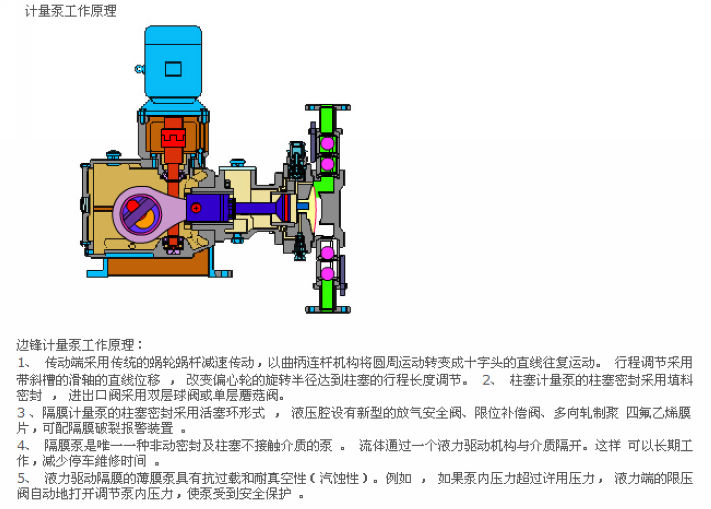

计量泵工作原理:
7 E$ N" m* Z: z/ a- N8 t" d1 ~1、 传动端采用传统的蜗轮蜗杆减速传动,以曲柄连杆机构将圆周运动转变成十字头的直线往复运动。 行程调节采用带斜槽的滑轴的直线位移 , 改变偏心轮的旋转半径达到柱塞的行程长度调节。 2、 柱塞计量泵的柱塞密封采用填料密封 , 进出口阀采用双层球阀或单层蘑菇阀。
4 @7 f, W. y- ?5 I0 v& Y/ C3 、隔膜计量泵的柱塞密封采用活塞环形式 , 液压腔设有新型的放气安全阀、限位补偿阀、多向轧制聚 四氟乙烯膜片,可配隔膜破裂报警装置 。
; r5 `; S% Q5 m$ i' B/ m4、 隔膜泵是唯一一种非动密封及柱塞不接触介质的泵 。 流体通过一个液力驱动机构与介质隔开。这样 可以长期工作,减少停车维修时间 。" m4 f, F, P9 C' H
5、 液力驱动隔膜的薄膜泵具有抗过载和耐真空性(汽蚀性)。例如 , 如果泵内压力超过许用压力, 液力端的限压阀自动地打开调节泵内压力,使泵受到安全保护 。

计量泵主要由动力驱动、流体输送和调节控制三部分组成。动力驱动装置经由机械联杆系统带动流体输送隔膜实现往复运动:隔膜(活塞)于冲程的前半周将被输送流体吸入并于后半周将流体排出泵头;所以,改变冲程的往复运动频率或每一次往复运动的冲程长度即可达至调节流体输送量之目的。精密的加工精度保证了每次泵出量进而实现被输送介质的精密计量。因其动力驱动和流体输送方式的不同,计量泵可以大致划分成柱塞式和隔膜式两大种类。 1、 主要有普通有阀泵和无阀泵两种。柱塞式计量泵因其结构简单和耐高温高压等优点而被广泛应用于石油化工领域。针对高粘度介质在高压力工况下普通柱塞泵的不足,一种无阀旋转柱塞式计量泵受到愈来愈多的重视,被广泛应用于糖浆、巧克力和石油添加剂等高粘度介质的计量添加。因被计量介质和泵内润滑剂之间无法实现完全隔离这一结构性缺点,柱塞式计量泵在高防污染要求流体计量应用中受到诸多限制。 2、 顾名思义,隔膜式计量泵利用特殊设计加工的柔性隔膜取代活塞,在驱动机构作用下实现往复运动,完成吸入-排出过程。由于隔膜的隔离作用,在结构上真正实现了被计量流体与驱动润滑机构之间的隔离。高科技的结构设计和新型材料的选用已经大大提高了隔膜的使用寿命,加上复合材料优异的耐腐蚀特性,隔膜式计量泵目前已经成为流体计量应用中的主力泵型。在隔膜式计量泵家族成员里,液力驱动式隔膜泵由于采用了油均匀地驱动隔膜,克服了机械直接驱动方式下泵隔膜受力过分集中的缺点,提升了隔膜寿命和工作压力上限。为了克服单隔膜式计量泵可能出现的因隔膜破损而造成的工作故障,有的计量泵配备了隔膜破损,实现隔膜破裂时自动连锁保护;具有双隔膜结构泵头的计量进一步提高了其安全性,适合对安全保护特别敏感的应用场合。 作为隔膜式计量泵的一种,以电磁铁产生脉动驱动力,省却了电机和变速机构,使得系统小巧紧凑,是小量程低压计量泵的重要

计量泵的基本工作原理
3 J& [- A! z( q2 x. D4 K
( }. y9 v3 W6 W4 p% E计量泵是流体精密计量与投加的理想设备,已经被广泛地应用于包括制药、食品饮料和石油化工行业在内的各个领域。计量泵主要由动力驱动、流体输送和调节控制三部分组成。
+ f" U2 Y9 i1 n' N7 ^* y. l& y9 \( d0 a7 g" {0 l1 \8 e6 n" [# b1 G
计量泵隔膜于冲程的前半周将被输送流体吸入并于后半周将流体排出泵头;所以,改变冲程的往复运动频率或每一次往复运动的冲程长度即可达至调节流体输送量之目的。精密的加工精度保证了每次泵出量进而实现被输送介质的精密计量。 . H8 {: b9 q, A1 P4 b
+ g( n6 q- {3 f, X6 a; O
计量泵的工作原理分为柱塞式和隔膜式
6 v2 f8 Y1 Z1 g* b; R
+ ?6 x/ k2 [2 U$ Q$ {: }. Z2 d●柱塞式计量泵
" y) Q$ P* U  i8 W, v8 ^- I0 Z- d# f; l- k; O
计量泵主要有普通有阀泵和无阀泵两种。柱塞式计量泵结构简单,耐高温高压,被广泛应用于石油化工领域。针对高粘度介质在高压力工况下普通柱塞泵的不足,一种无阀旋转柱塞式计量泵受到愈来愈多的重视,被广泛应用于糖浆、巧克力和石油添加剂等高粘度介质的计量添加。因被计量介质和泵内润滑剂之间无法实现完全隔离这一结构性缺点,柱塞式计量泵在高防污染要求流体计量应用中受到很多的限制。
5 h8 X. W- Y+ [& r6 o9 w# M0 Y
$ r- c- q( z' S: r4 f+ g' V●隔膜式计量泵! \, {1 v' _( C6 R# D, j" ]' d
9 d6 B: ?6 w9 y9 j/ q隔膜式计量泵利用特殊设计加工的柔性隔膜取代活塞,在驱动机构作用下实现往复运动,完成吸入和排出过程。受到隔膜的隔离作用的影响,计量泵在结构上真正实现了被计量流体与驱动润滑机构之间的隔离。高科技的结构设计和新型材料的选用已经大大提高了隔膜的使用寿命,加上复合材料优异的耐腐蚀特性,隔膜式计量泵目前已经成为流体计量应用中的主力泵型。在隔膜式计量泵家族成员里,液力驱动式隔膜泵由于采用了液压油均匀地驱动隔膜,克服了机械直接驱动方式下泵隔膜受力过分集中的缺点,提升了隔膜寿命和工作压力上限。为了克服单隔膜式计量泵可能出现的因隔膜破损而造成的工作故障,有的计量泵配备了隔膜破损传感器,实现隔膜破裂时自动连锁保护;具有双隔膜结构泵头的计量进一步提高了其安全性,适合对安全保护特别敏感的应用场合。   r3 d' T9 @( L! H) Y1 c
, ~0 v$ x( k2 m. ?
作为隔膜式计量泵的一种,电磁驱动式计量泵以电磁铁产生脉动驱动力,省去了电机和变速机构,使得系统小巧紧凑,是小量程低压计量泵的重要分支。 4 v4 R! `6 r) h3 I. c$ I% B) m
/ W! V6 Z1 m4 n0 A
现在,精密计量泵技术已经非常成熟,工作范围覆盖了工业生产所有领域的要求。+ S0 v6 S+ [* n& q# r: E$ e. ~
