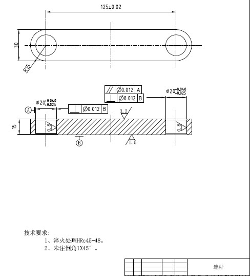

[已解决] 附件图片零件孔怎么加工,如何安排加工工序?热处理怎么安排?
发表于 2008-9-6 09:53:57 | 显示全部楼层 |阅读模式 来自: 中国河北

发表于 2008-9-6 14:07:49 | 显示全部楼层 来自: 中国黑龙江佳木斯
1,锻料8 J$ R0 k- T; X4 U9 G1 W$ ]
2,正火处理。4 _' H2 y7 b7 J: S5 u: y$ r) M
3,划外形线,/ x, f5 J; A7 {! s9 W  r
4,铣,铣外形成,铣两面留量0。5,划基面线(此面为B面)。% _( ?) D) A5 ]: n( ?' k7 @( w* l
5,钳,倒圆角,去毛刺
/ E  A  d! E, b/ U6,磨,先磨非基面,再磨B面留量0。25。( X  \9 Y& e9 \* _* D! l* R: F! }/ ~, g) W
7,划,划两孔中心线) `$ n/ n. C9 B7 m) l0 i4 p7 [, e
8,钻,上加工中心,用专用夹具装夹,B面面向工作台,钻扩铰两孔至图示尺寸。
. i  N2 M# i% Z# x" c+ q9,热处理,HRC45-48) v2 Z+ F  n$ D. f' G4 f1 `
10,磨,磨两面至图示尺寸4 f5 q9 a& j9 |, Z% P6 F
11,镗床铰孔
' y/ f& @5 j/ w- V12,钳,钳工去毛刺。
: e! c/ s+ _* W5 x" m0 m0 r13,检。% z* r5 k" k% X1 D: F

发表于 2008-9-8 22:29:13 | 显示全部楼层 来自: 中国浙江宁波
感觉不用上述的那样麻烦
+ T& O0 J7 B4 z6 g  [2 q1、锻料,毛坯的下面可以多出一块用于虎钳夹持的工艺凸台
, a# ^$ W! f/ k5 |- i* l2 u2、粗加工,加工中心,虎钳夹持工艺凸台,加工孔,侧面,正面,反过来铣掉工艺凸台
0 t2 o6 q# F5 S, R3、热处理# U! x! Z" b1 S
4、精工,B基准和A基准必须一次装夹加工完成,只有这样才可以保证大量生产的需要5 E" @& O/ j& ~4 ]. }3 [9 E6 o8 A) `
5、加工另一面
发表于 2008-9-8 22:39:21 | 显示全部楼层 来自: 中国浙江温州
选用钢板冲裁,要求表面光整,基本符合3.2要求。
5 ~! s$ D; K, X  K' y: K1,(冲模)冲压成型, q. b! H' T0 v, x% d3 o+ {
2,用钻模,钻两孔中心窝2 k: M# {2 O/ H* R6 i
3,台钻粗钻两孔(留余留0.1-0.13),; {9 `# b" ]' e( S7 e" h8 S% W8 G
4,热处理(如果对孔要求不高,热处理也可在扩孔滚压之后)
) H; d6 r) L3 C: \( E* m1 O5,扩孔用钢球滚压两孔至图示尺寸。
4 q( O: u" @1 A# F* t0 v' U  \' m6,用光饰机(滑石)振动打磨去刺,表面抛光全完成。# h$ G4 E* W0 C$ r6 T) y
