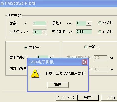

大家知道怎样才能在实体设计中画少齿数和小模数的斜齿轮,如模数=1,齿数=6,螺旋角=15度的齿轮,实体设计自带的工具至少要大于12齿的.

非标齿轮,草图设计轮廓,拉伸如何?

用放样便可以生成。
, O. X8 ~. m& ^) R& l/ s具体做法是按照你的齿轮参数先绘好两位截面图,再导入到实体中放样,先生成直齿轮,然后再编辑各截面之间的角度就可以了。

还有一个办法是直接用电子图版生成一个齿轮平面(非常快)然后保存以后用实体的拉伸命令读出来,之后做些修剪就可以了~应该要比放样要好些吧~(没用过放样特征这个功能~不知道好坏)

不需要,电子图版直接就能生成,但用的拉伸命令,不能生成斜齿。最便捷的方法 斑竹冬虫夏草已经说了。直接用放样就能生成。 不过以后要生成12齿以下的直齿轮就方便多了:lol:

我的电子图板为何老是提示输入参数错误,输入端面参数也错,法面参数也错. 是不是我太笨了.电子图板是2007 3.1的.

那些参数可以自由更改的,只要你知道你要画的齿轮参数,就画的出来,实在不行你就取个近似值也可以,

谢谢楼上,终于给我发现了,原来要把齿顶高的系数改为0。8,如果是1就画不出齿形来。

终于画了一个小齿轮,模数0.6,齿数7齿的。
