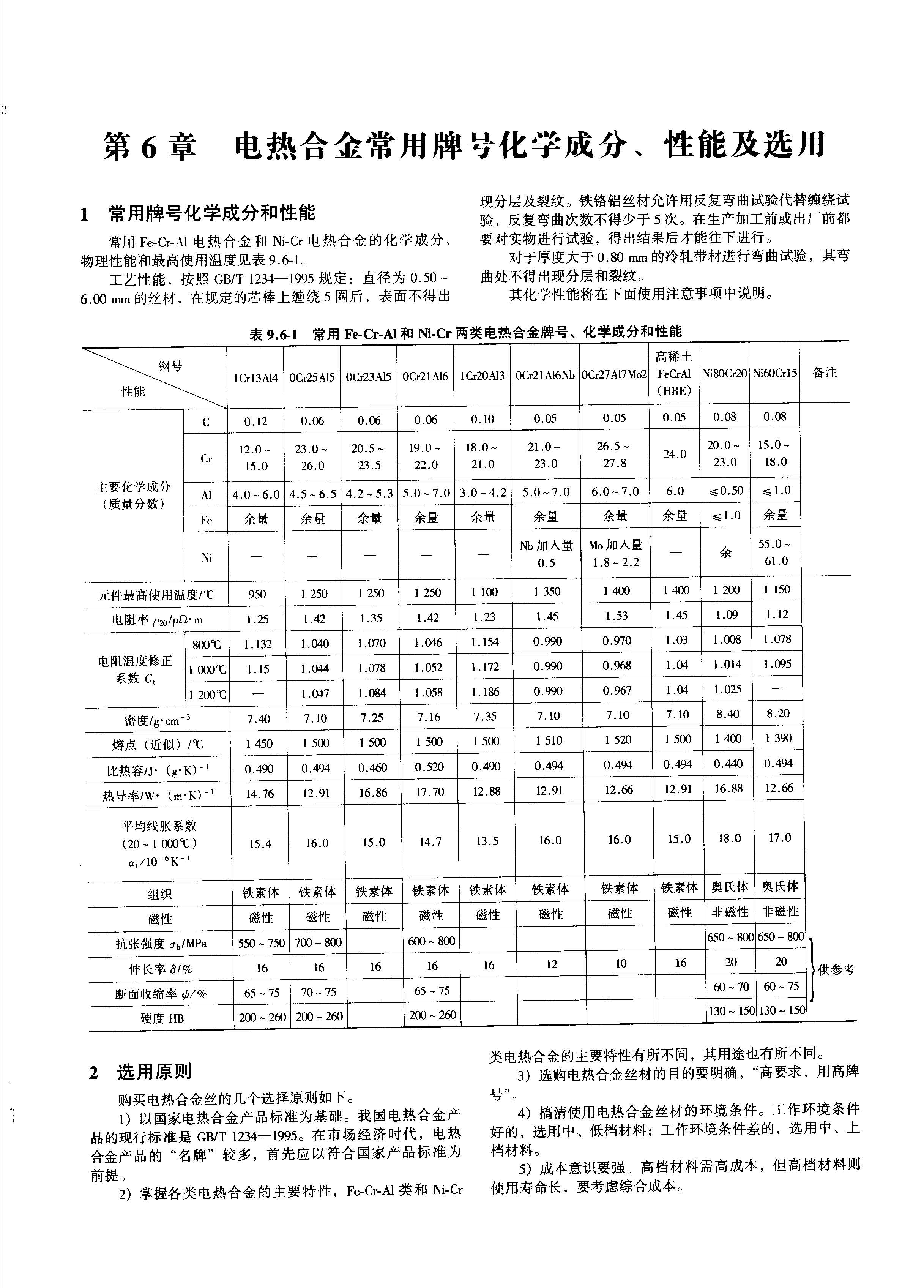

请教下这个材料0Cr25Al5,元素的含量范围是多少啊?谢谢& R/ b1 {4 k- v# w1 P$ ^
4 \) e/ c* n% L6 U8 T单位用这个材料来做加热炉丝,但是要先验收. c7 q, d, Y  Q% [' [$ T
 楼主| 发表于 2008-9-6 12:54:56 | 显示全部楼层 来自: 中国云南昆明
谢谢您的回复,通过对比,该材料al含量偏低。多亏了您的及时帮助
