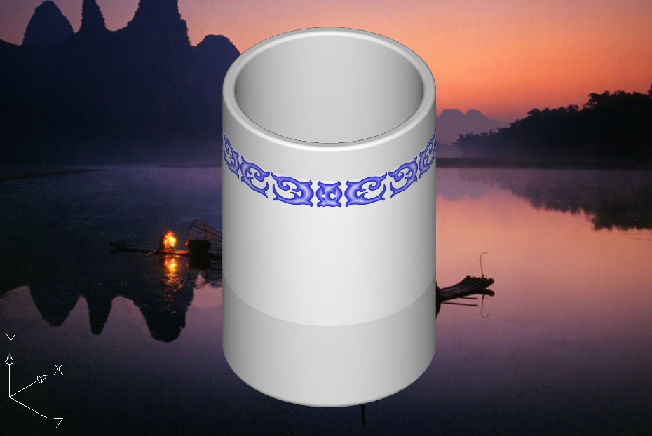

菜鸟能画个碗、花瓶,但外表规定高度环带内的渲染贴图不会操作,求高手提示,在此先谢谢!

再请教
我按您的提示,在2004试了一下,没有柱形,改用方形,调整位图,做出来了,心里感觉美!全仗您的帮助啦,再谢!想再麻烦您:如何不让碗内表面不出花纹图案呢?因为真正的碗,只在外表有图案呀?
发表于 2008-9-6 09:25:58 | 显示全部楼层 来自: 中国上海
在低版本里,用复制面或压印的方法来区分几种不同材质的渲染效果
 楼主| 发表于 2008-9-6 14:43:13 | 显示全部楼层 来自: 中国浙江宁波
习作汇报
在高手NEWDHJ老师的启发下用2004做的渲染贴图作品,连花纹图案也是赠用的。虽然自己还不够满意,还是迫不及待地拿出来请老师看看,希望得到更多指教!
陶瓷笔筒
陶瓷笔筒
