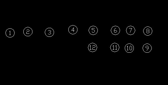

今日碰到一难题:

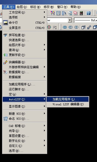

9 h3 @, b6 B% b别人在AUTOCAD中编了一个小LSP程序$ i9 ~2 D  R0 h% K) w9 U
只要在CAD中加载了这个程序后,
, {  F8 V$ |0 r' Q在命令行中输入NM命令,然后输入起始值“1”,1 ]4 \/ {8 M8 h' g: h" r
然后在屏幕中点一下鼠标,就出现了①,再点一下就出现了②: n' |0 _9 B, j( X
现在要求在SE 中也实现这一功能,等于就是自动填入带圆圈的有序 序列!1 u6 G+ M0 \$ |/ v6 P
问,怎么做?
