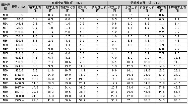

那位大侠帮帮忙,螺纹的预紧力因该怎么计算阿?

螺栓联接的预紧力矩计算,可按如下方法进行:

发表于 2008-9-5 17:52:39 | 显示全部楼层 来自: 中国北京
预紧力F的具体数值应根据载荷性质,联结刚度等具体工作条件确定.
' e, ^8 l7 O* ]# n通常规定预紧力不得超过其材料的屈服极限的80%

发表于 2008-9-7 20:30:43 | 显示全部楼层 来自: 中国江苏徐州
看看这个可以吗
