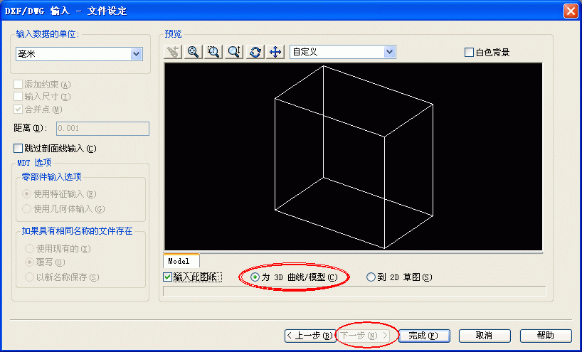

打开DWG图纸会出现输入选项的
( C8 N- e1 W& _6 V不要忙着按“完成”,仔细看看,多按“下一步”,可以看到输入为“3D模型”选项。
- H8 |0 Z* G! s) U0 q& b; k& {* d(默认是2D的)3 Q  G6 b1 |( |+ j
* m1 H$ I  s& z8 Z# f( C4 R5 j8 |1 a
