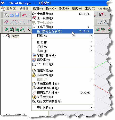

如想在视图空间里显示绝对参考坐标系的话,可以使用快捷键Shift+W或在视图下拉菜单里选择绝对参考坐标系命令。
# T5 ]- G- N( [6 e3 J. M
如果想缺省状态就显示绝对参考坐标系的话,则需要在系统选项-参考系统里的参考系统绝对参考坐标系(全局)里的显示复选框给勾上。

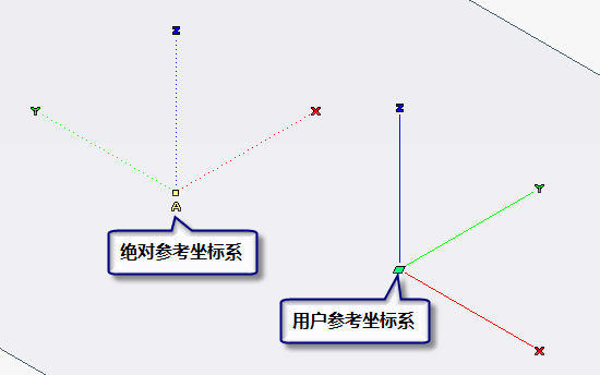

, O" `) Q- K) I9 @2 p8 `下图是绝对参考坐标系和用户参考坐标系同时显示的情况,虚线显示的是绝对参考坐标系。
& L  S/ Z  A) K8 }' H 3.gif
