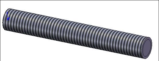

发表于 2008-9-5 11:17:24 | 显示全部楼层 来自: 中国广东韶关
* q  r$ j7 {. @5 Y. [6 r) _6 o" S是不是要这样的效果
发表于 2008-9-5 11:33:59 | 显示全部楼层 来自: 中国山东烟台
插入→注解→装饰螺纹线

发表于 2008-9-5 15:58:51 | 显示全部楼层 来自: 中国山东烟台
原帖由 hbzyzyc 于 2008-9-5 11:17 发表 http://www.3dportal.cn/discuz/images/common/back.gif0 b( M0 m# n1 R
966197. H( {6 [  I+ F( ~
是不是要这样的效果
/ q7 Y# I& o$ P$ c0 @5 m8 `; X; C
这个效果是怎么做出来的,能否上传个源文件,谢谢了。
发表于 2008-9-5 16:59:30 | 显示全部楼层 来自: 中国上海
上面的,那样的效果,就是装饰螺纹线呀,有源文件不说,你也不知道,就是一种效果
发表于 2008-9-5 17:01:38 | 显示全部楼层 来自: 中国浙江宁波
扫描,切除.
