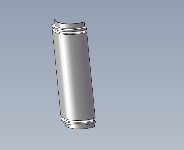

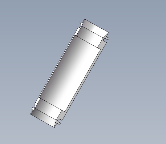

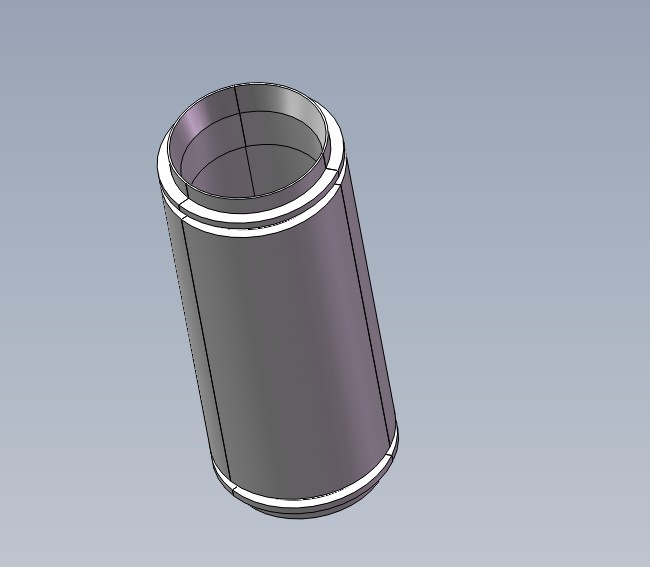

这个组件为卷绕机的卷绕筒,是由三瓣组合而成,看看这三瓣如何加工!

整体加工,再用线切割隔成三瓣怎么样
发表于 2008-9-5 14:04:15 | 显示全部楼层 来自: 中国江苏无锡
管材机加工,然后线切割成成品
 楼主| 发表于 2008-9-5 14:06:38 | 显示全部楼层 来自: 中国山东青岛
我也认为应该是整体加工,然后再线切割!) L* X' g: k. @) N& a4 z, M
有没有可能铸造出来呢?
发表于 2008-9-5 16:31:32 | 显示全部楼层 来自: 中国江苏常州
这个压铸也可以啊,三瓣是分开的啊
发表于 2008-9-5 18:09:36 | 显示全部楼层 来自: 中国上海
楼主这个产品铸造是没有问题的,但不知对表面的光洁度有没有要求,如果光洁度要求比较高的话可能铸造这个工艺就不能用了
发表于 2008-9-5 20:11:38 | 显示全部楼层 来自: 中国河南郑州
压铸出来光洁度应该可以了吧。
发表于 2008-9-6 20:09:00 | 显示全部楼层 来自: 中国黑龙江佳木斯
如果嫌线切割经济性不好,可以铸造出筒体1/30 |. g' Y# |0 E0 E
加工端面,焊道在筒内,加工出外圆,再上胎夹外圆,加工内孔。

如果是整体加工后再线切割成三瓣,可能会加工困难、精度难以保证、线切割成本较高;建议采用精密铸造成型,成型后无需加工。
